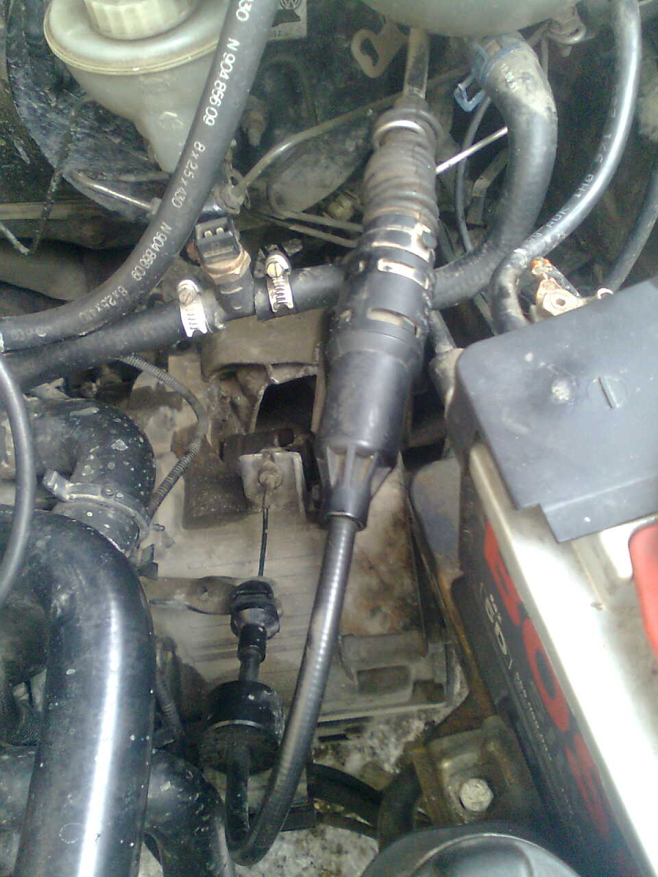

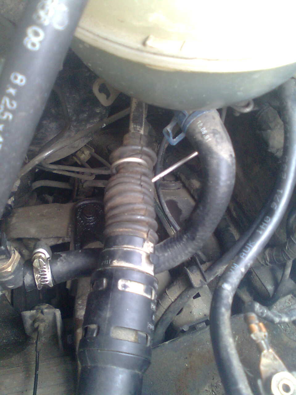

O sa fac maine poza sa-ti arat.Intradevar, in imaginea care apare in manualul de reparatii acea tija este doar de sustinere dar la mine in functie de unde agat acea tija (iti voi arata in poza) se misca pozitia parghiei de actionare a ambreajului.
Subscriu si eu in legatura cu acea tija, este doar de sustinete a cablului. Daca ai cablu cu autoreglaj, s-ar putea sa ai ambreiajul defect,daca este fara autoreglaj, mi se pare ca se poate regla, gen cum este la vechile dacii. Daca nu am dreptate, rog a se spune. Eu,de exemplu, am cu autoreglaj.
E super site-ul postat de tine! In legatura cu nelamurirea mea iata si pozele. Am vazut ca sub acel burduf este un arc si probabil punand acea tija pe unul din inelele burdufului am comprimat putin arcul.Actualmente am scos tija si am pusa inainte de burduf.
Nu mai sugruma burduful cu acea tija,ai cablu ce autoreglare, si s-ar putea sa influenteze buna functionare a lui. Acea tija este numai pentru sustinere. Pune acea tija pe cablu, nu pe burduf. Poate daca nu il mai pui pe burduf, o functiona mai bine. Te asteptam cu noutati
Intradevar cablu asta e cu autoregaj si eu stiam ca nu se poate face acest lucru manual adica sa il faci sa prinda unde vrei tu dar cand am avut si eu probleme cu ambreiaju un vecin mi-a reglat cablu astfel incat prindea foarte foarte sus si prima data cand m-am urcat in masina am zis ca nu merge ridicandu-l pana la jumatatea cursei si culmea ca prindea aproape de sfarsit atat de mult l-a intins. Desigur ca nu a tinut mai mult de 2 sapt dar oricum am schimbat kit-ul de ambreiaj. Si acum am acelasi cablu si merge perfect. :icon_thumright:
Da , intradevar, am pus tija fix inaintea burdufului si ambreajul este ca inainte. Cat despre uleiul in cutie vreau sa spun ca pe frigul asta naprasnic, dimineata cand plec la serviciu si scot din viteza nu se aude nici un zgomot, schimbatorul merge ceva mai greu dar dupa cca 5 minute de mers (ca atat fac pana la serviciu) se simte ca si-a dat drumul.
