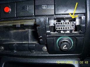

Nu mai e nevoie de adaptor. Am cautat mufa ieri dupa-amiaza unde ati spus voi, dar in spatele plasticului (pe linia cu butoanele) nu l-am gasit. Apoi am scos scrumiera, si am observat ca plasticul de deasupra brichetei culisa spre stanga. In spatele lui se afla mufa VAG-COM. Nu am conectori din cei cu doua contacte, cum toti mi-au spus. Probabil pe versiunea mea (TDI din '94) s-a trecut direct la VAG-COM. Am atasat si niste poze pentru cei care nu stiu unde se afla.
post-3793-1172737577_thumb.jpgpost-3793-1172737586_thumb.jpgpost-3793-1172737596_thumb.jpg[attachm
ent=40756:4.jpg]
