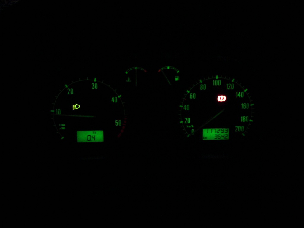

Am ceasurile cu luminile verzi fabia 2002 si desi in pozele poate nu pare dar in realitate chiar se vede okay noaptea acel verde si nu ma deranjeaza asa tare inca dar acele de turometru, vitezometru,motorina si temperatura apei mi se par noaptea ca parca au o intensitate mai scazuta(cred ca se vede aspectul asta si in pozele de mai jos). Mam gandit la o cateva chestii:
1. Vopsesc asemeni colegului bestcopies acele cu un marcher peste acel alb. EU mam gandit sa le vopsesc peste stratul alb al acelor cu un marker verde(nu stiu ce dar ceva ce sa tina) dar oare va creste intensitate pe timpul noptii?
2.E unpic mai complicat si necesita resurse sa schimb doar ledurile de la ace in rosu si atunci vopsesc in rosu acele dar ma complic la cele 2 ace (motorina si apa) care nu au despartitoare si trebuie sa improvizez sau schimb ledurile in alb cum am vazut la unele modele de 02
Ce ma sfatuiti sa fac?

B0gdy, markerele NU cresc intensitatea ledurilor :) Ia si schimba-ti verdele ala anost...
