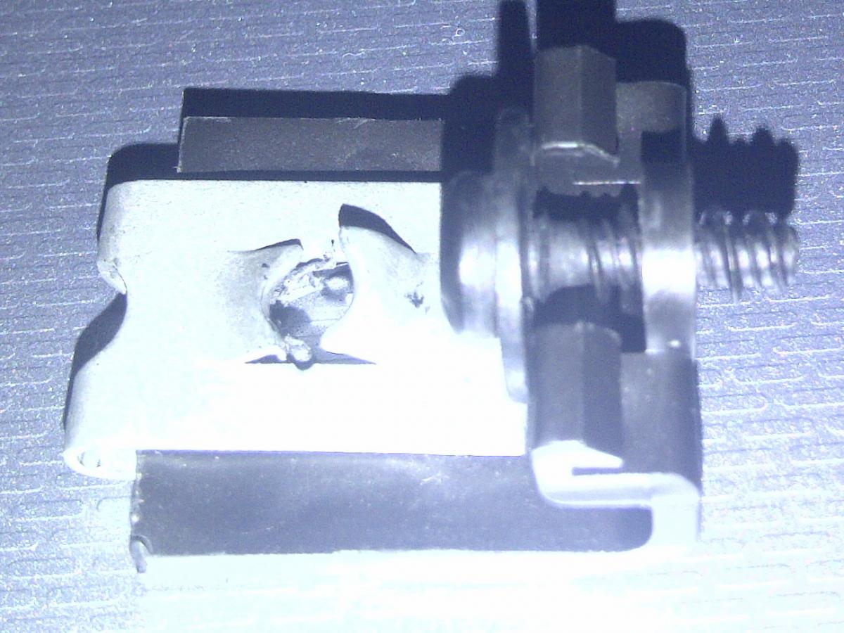

La urechile de reparatie pentru faruri vi se pare normal sa stea asa surubul ( cel cu saiba) ? Asa a venit surubul comandat de la skoda. Nu ar fi trebuit sa vina fara saiba ? Nu prea are cum sa se infileteze si sa tina farul cu doar 2 "dinti" .
post-70532-0-91183100-1347706675_thumb.j
post-70532-0-37043600-1347706685_thumb.j
Da.
Nu.
Ajung 2 spire daca prinde holsurubul, farul mai are 3 puncte de prindere, stai linistit nu il vei pierde.

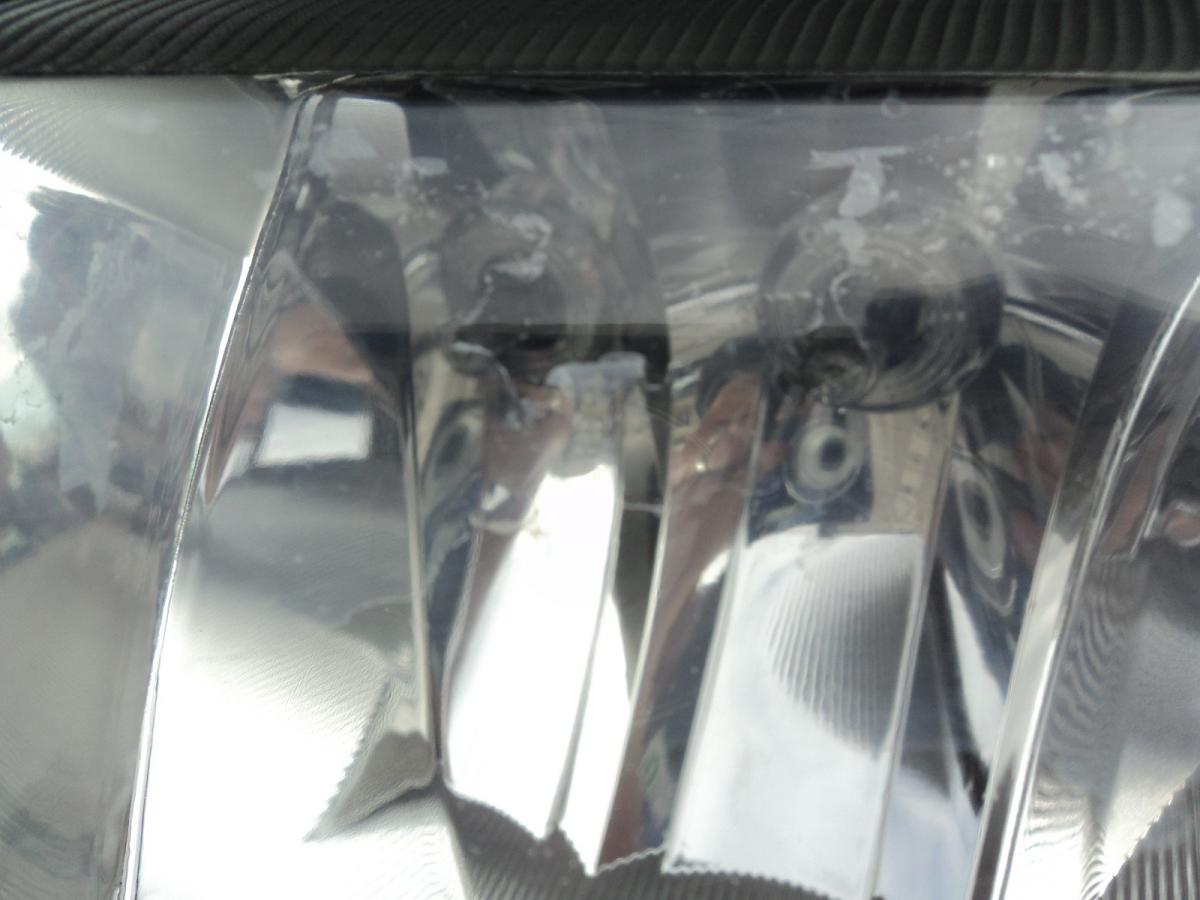

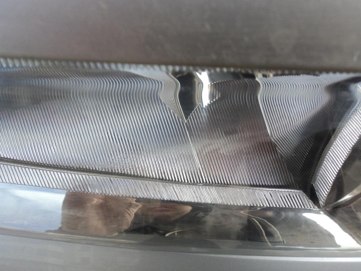

Am pus mai jos cateva poze cu farurile mele dupa ce s-au intalnit cu o maimuta la spalatorie mai demult. Am spalat si eu mai in iarna la alta spalatorie decat de obicei si dobitocu a dat cu spuma activa(din aia in flacon cum dau si pe jante) si pe faruri.
Nu mi-am dat seama decat cand am ajuns acasa ca lacu se duce. :251:
Pozele is facut in martie dar cam tot asa se prezinta situatia si azi, probabil ca nu o sa imi dau seama ca avanseaza decat cand e la jumate...
Ce e de facut? Musai sa ajung la xerapol?
Eu ma gandeam ca poate exista ceva sa dau jos lacu, dau cu lac proaspat si pe urma pun si o folie sa fiu sigur.
Sau ce pot face?
P.S:Bineinteles ca  nu mai spal decat la spalatoria unde spal de obicei. M-am lecuit.
post-87483-0-38683400-1372757939_thumb.j
post-87483-0-09162000-1372757949_thumb.j
post-87483-0-76310600-1372757955_thumb.j
Stai linistit, eu le-am sters cu benzina, care sigur e mai daunatoare ca solutia cu care ti-a dat nataraul pe ele. Eu a trebuit sa insist mult cu hartie abraziva de diferite marimi ca sa dau tot lacul jos, pentru ca era atacat, si apoi am lustruit cu pasta de la 3M. Eu nu am mai pus si folie, pt ca as mai vrea sa le desfac si sa le fac si pe interior. Oricum am cheltuit 20 de lei pe hartie si pasta si cred ca imi mai ajunge sa le fac de 20 de ori :D
1.Tu le-ai sters cu benzina si tot nu a mers lacul jos? Deci sa inteleg ca daca vreau sa le fac ajung tot la smirghel si pasta?
2.Ce pasta e asta de la 3M? cum se numeste, cat e pretul?  Observ ca e mai ieftina decat magicul xerapol..
Tu ai avut farurile matuite sau tt asa cu lacul sarit? pe interior din cate stiu nu se matuieste.

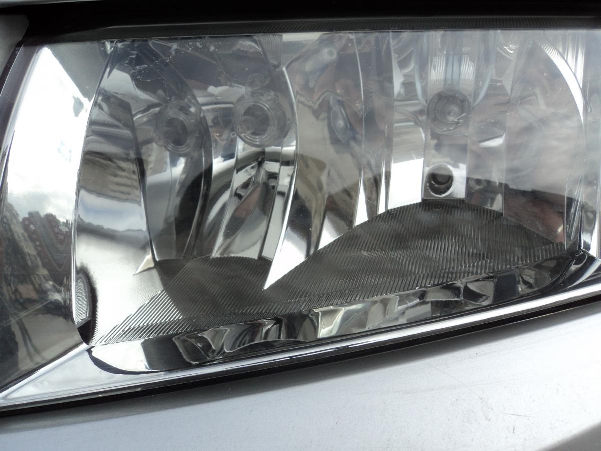

1.Dupa ce am sters cu benzina s-a albit instantaneu, si au aparut foarte multe zgarieturi. ( am gasit si doua poze cu ele). Pune o poza cu ale tale sa iti spun exact.
2.Nu stiu exact cum se numeste, pe net am gasit mai multe. La un magazin de piese auto, avea intr-un bidon negru, si mi-a pus cat am vrut eu. 10 lei - 100 de grame. Eu am luat 200 de grame si cred ca mai fac farurile de 15-20 de ori. EU am mai folosit hartie abraziva de 800, 1500, 2000, 3000. 1,5 lei coala. O coala iti ajunge lejer pt ambele faruri.
3. Nu le-am avut matuite, dar din cauza benzinei au fost atacate, lacul si chiar si plasticul in sine tind sa cred. Pe interior nu se matuiesc ci se ard de la becuri.
TI-am pus trei poze, farurile sunt sterse, nu au apa pe ele, asa au ramas. In poza 3 e dupa polish.
1. Din cate vad benzina nu rezolva prea multe. Poze cu alea mele ai mai sus, chiar din prima poza se vede  ca doar lacul incepe sa sara.
2. La polish l-ai facut cu mana sau cu masina?
3.Sa inteleg ca farurile tale arata asa din cauza ca le-ai dat cu benzina? ca in prima poza pare a fi matuit.
Rezultatul final(poza 3) e bun, a iesit foarte okay.
B0gdy,
in nici-un caz sa nu dai cu benzina, ca iti ataca plasticul si au sa-ti apara fisuri in profunzime, pe care nu o sa le mai scoti nici cu polish.
Eu le-am sters din greseala cu benzina. De fapt din prostie. Nu le-am sters sa dau lacul jos de pe ele. Nu aveau absolut nimic inainte de asta. Albirea, matuirea, zgarieturile au aparut instant dupa ce le-am sters cu benzina. Le-am facut la mana, si mi-a luat mult timp pentru ca, asa cum zice si lucian, au aparut niste zgarieturi in profunzime, si am insistat mult sa le scot. O sa le mai fac inca o data, nu cred ca zgarieturile alea au ajuns pe partea cealalta a farului. Apuca-te de ele, tu nu ai ce sa strici.
lucian.1950 clar ca nu le dau cu benzina
Eu acuma ma gandesc ce sa fac daca le las asa pana cand va fi necesar sau sa le lucrez.
Adica momentan farurile arata foarte bine(lacul e sarit putin doar in partea de sus) si chiar se vede doar daca stii sa te uiti la ele dar imi e frica ca daca le las asa in timp acolo unde nu mai e lac se va matui.
