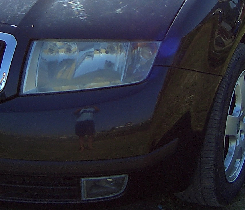

pt reconditionarea farurilor matuite eu am folosit pasta de polis de la prevent si am obtinut un succes in proportie de 80% si asta manual ca nu am avut polizor ca atunci sigur le faceam ca noi si nu e nici scumpa 15 lei tubul.e buna si pt a da luciul caroseriei daca e matuita vopseaua si scoate chiar si din zgarieturi dar aici nu face minuni
pun si o poza
post-75107-0-95060600-1311747080_thumb.j
Modificat de liviu242006
