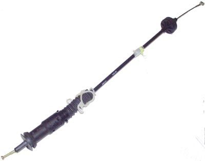

sal.m-ai pus pe ganduri.oare eu l-am prins bine?(mi-a sarit siguranta aia din capatul cablului-sub capota)si am lucrat,am rezolvat.da-mi ceva poze,posteaza aici.ai avut ceva simptome?era tare cablul,pedala?prindea greu?sus, jos?si al meu e cu autoreglaj,dar nu a incaput la pedala decat intr-un singur locas.nu am simtit 2 locasuri acolo....
merci
p.s fiind autoreglabil,nu cred ca la mine sa fie probleme.se regleaza el,nu?are burdufu cu sistemu ala.ala e cu autoreglaj,nu?cel fix nu stiu sa fie la golf.eu am asa ceva ca in poze.-.al meu de pe masina e modelu asta

Al meu e ca in imagine, reglabil manual cred.Intrebarea este cum se regleaza?de ex.sa prinda mai jos.
din cate se vede (ca imaginea e deosebit de mica!!!),al tau cablu e reglabil .automat.adica autoreglabil.burduful ala negru ,impreuna cu plasticu ala alb,ne arata ca e autoreglabil.la cele ne-autoreglabile,acele chestii nu exista(din cate stiu eu).sa ma corecteze cineva daca gresesc.mai cere si a doua opinie,careva de pe aici.da sunt sigur ca poza indica unu autoreglabil.e exact ca al meu.
succes :(
da intradevar ii autoreglabil, dar am o nelamurire:ce rol are plasticul acela alb?trebuie sa stea prins de clemele acelea de dinjos de burduf sau nu are importanta daca e prins sau desfacut?
asa ii
acel plastic se numeste banda de fixare si ajuta la montarea cablului de ambreiaj.in manualul de intretinere,la pagina 106 la 108 este expus cum se face acest lucru.din pacate nu am in format electronic asa ceva.cert e ca ,dupa montarea cablului de ambreiaj(cu ajutorul acelei benzi),acea banda se indeparteaza.
succes.
cauta pe cineva de are un manual ... :icon_thumright:
