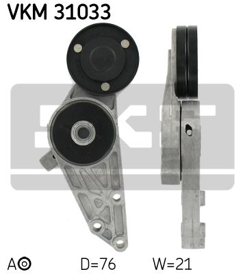

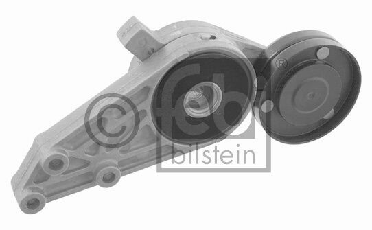

Pentru a detensiona intinzatorul de la o curea de accesorii de la un benzinar cum procedez?
Atasez doua poze cu intinzatorul,el este prezentat oarecum invers.
...stiu ca se apasa cu o cheie obisnuita pe o chestie :blah_:
Merci anticipat.

Intrebare:
...stiu ca se apasa cu o cheie obisnuita pe o chestie :(
Merci anticipat.
Problema rezolvata chiar daca nu am primit nici un raspuns. :)
Un pont : la anumite motorizari o sa fiti obligati sa scoateti si cureaua de clima si rola.
