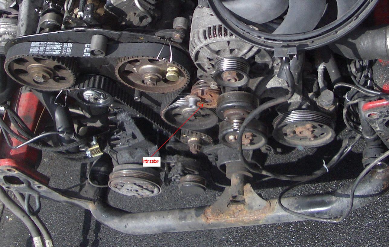

aveti careva o poza cu diagrama din ETKA de la intinzatorul de curea de alternator? Mersi.
Acolo e o rola si intinzatorul propriuzis. Cat costa fiecare ?
Mersi :D ...Am lamurit pana la urma care e codul rolei intinzatorului curelei de alternator. In ETKA e 028903315M insa nu arata deloc asemanator cu ceea ce este pe masina mea din cauza ca foto din catalog este de la alt model, doar codul e corect :lol:
Motivul pentru care am intrebat este ca brusc acum doua zile a aparut un ticait/tacanit metalic in zona alternatorului cand am pornit motorul.... Intinzatorul meu e destul de obosit, am incercat acum cateva luni sa il resuscitez cumva montandu-l mai oblic, insa cred ca cedeaza tot mai mult. Am verificat fulia alternatorului si se invartea liber ok ultima data... Cu motorul oprit am verificat-o. Vad ca sunt multi care descriu ceva asemanator, insa acuza fulia alternatorului. La mine zgomotul metalic este clar corelat cu turatia motorului, cand turez creste in frecventa. NU sunt tachetii, sunt SIGUR.
Suspectez acel intinzator, insa nu inteleg unde si ce tacane, caci pare destul de strans.Mai demult l-am dat jos si am vrut sa il indrept, insa nu am avut curajul sa il desfac, gandindu-ma ca nu voi mai fi in stare sa il pun veci la loc.
Atasez o poza cu el...Tot ce a inceput sa faca, a inceput sa se "cracaneze" inspre exterior, ca rotile spate la un BMW incarcat vazut cu capul in jos .... Rola care se misca pe intinzator este perfecta, am verificat-o...

La mine de exemplu rola intinzatoare este foarte obosita, a inceput sa isi creasca unghiul fata de verticala. Adica este oblica, nu mai este paralela cu restul fuliilor. De fapt rola e ok, insa intinzatorul e cel care s-a incovoiat. Rugina, etc. -028 903 315M este la mine .
Sunt cateva designuri, nu stiu care e la tine. Intinzatorul il poti verifica cu mana, daca "intinde" suficient de bine si daca nu sta "cracanat" nu e nevoie sa il schimbi. Ma rog, daca ai bani si umbli acolo, poti si sa il schimbi, ca daca nu trebuie iar sa desfaci gramada ca sa il schimbi mai incolo!
