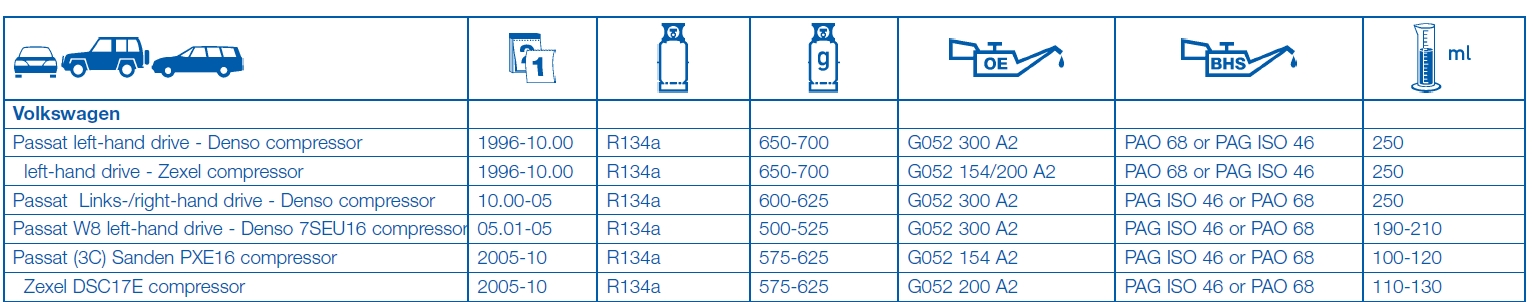

MAi taie din cantitate. Uite un PDF.
A propos, este mult 20 bar?M-am uitat la un coleg de forum la un A6 si avea tot 20-21 bar!!Cei de la service-ul de frigo spuneau ca trebuie sa stea pe la 14-15 bar!!Colegul nostru Al Bundy spunea intr-un post ca instalatiile de clima stau intre 2 si 32 bar!Asadar, 20 bar nu este la niciuna din limite!!
valorile sunt date in acel PDF, doar ca trebuie transformate temperaturile din F in C si presiunea din psi in bar.

Buna seara am luat si eu un compresor clima second inainte de montare trebuie pus ulei in compresor?cat ml de ulei trebuie pus?sau uleiul este bagat inpreuna cu freonul cu aparat.
Se baga impreuna cu freonul.
Miltumesc deci cei 250 ml de ulei se baga inpreuna cu freonul in compresor nu trebuie sa pun ulei inainte de montare.
In ce limba scrie 250ml?
