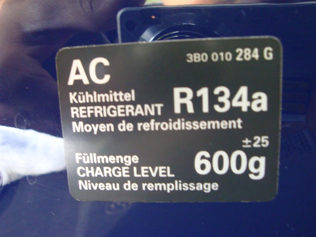

La masina din semnatura asta este eticheta >>>. Am CLIMAtronic , este diferita instalatia fata de A/C simplu sau doar comenzile sunt diferite ?
