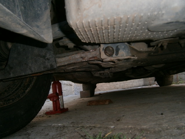

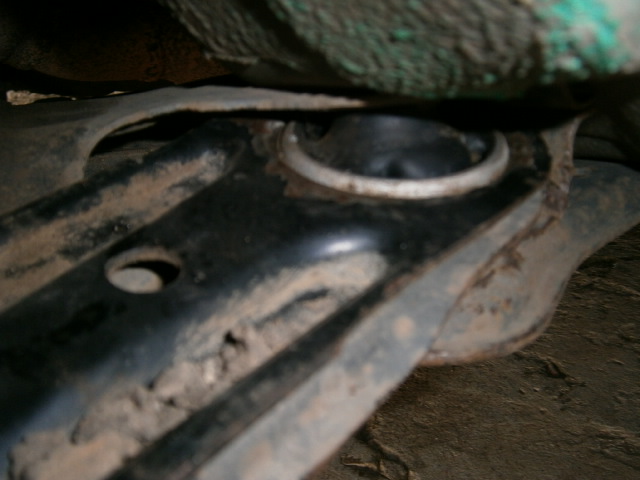

Dupa ce am citit cele spuse de colegi pe acest forum, am ajuns la momentul schimbarii bucselor brat fata operatie partial reusita in partea stinga fata iar in partea dreapta am intimpinat o problema : surubul ajunge in baia motor (vezi foto) si nu reusesc sa scot bratul (am incercat metoda cu cricul sub baie dar nu se ridica decit 2 cm ? :exclaim: post-85877-0-23784300-1343719139_thumb.jpost-85877-0-41883000-1343719149_thumb.jpost-85877-0-31889000-1343719166_thumb.j
Care ar fi a doua solutie sa desfac motorul din suporti si sa-l ridic??Se poate altfel??

Eu nu tin minte sa fi avut asa bratul de la bascula,era total altfel in jurul bucsilor,aveam loc sa fac orice operatie asupra acestora. :| in prima poza,mi se pare ca ai facut poza la o bucsa noua,in a doua poza nu stiu ce sa iti spun :( daca nu am astfel baia pozitionata ...

Referitor la schimbarea bucsa brat dreapta (surub apropiat de baie ) sunt nevoit sa desfac suportul de la motor (spate) si momentan caut trusa de chei tubulare (16 in special )pentru a finaliza o sa introduc cricul sub baie si ridic motorul in sus pentru a avea loc pentru cheia tubulara de 18 si sa desfac surubul buclucas(mentionez ca am vazut aceiasi problema la G3 cu motor 1.6 AEE )
ai grija cand pui cricul sub baie sa nu o gauresti. ori pui un placaj sa distribuie greutatea ori pui cricul pe bucata dintre motor si cutie, e un loc acolo unde il poti propti.

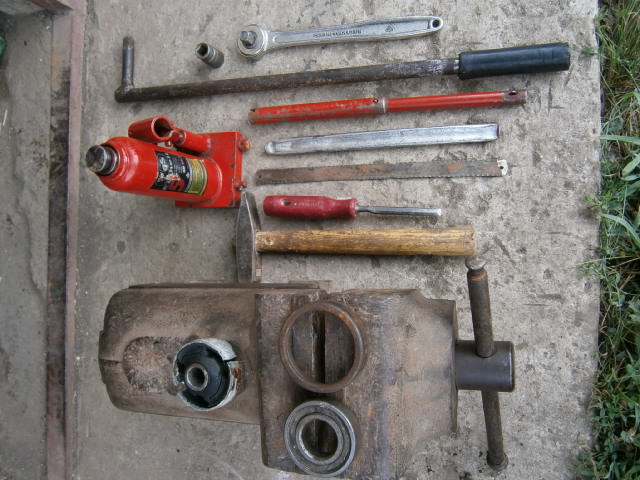

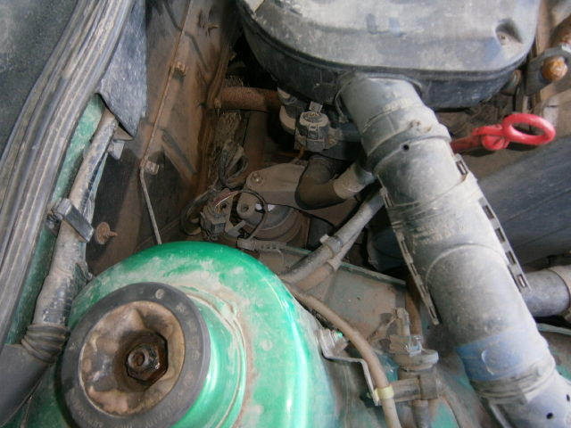

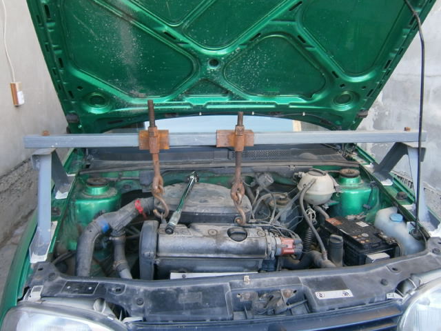

Am revenit cu detalii referitor la dispozitivul ptr. ridicarea ansamblului motor-cutie de viteza,operatie necesara in vederea desfacerii surubului brat dreapta post-85877-0-75347700-1352307593_thumb.jpost-85877-0-60877700-1352307611_thumb.jpost-85877-0-48075400-1352307627_thumb.jpost-85877-0-44028400-1352307641_thumb.j -manual Elsawin postul #83- Dupa ce am desfacut suruburile de la suportii de fixare a motorului (vezii detalii foto)am ridicat motorul pentru a-mi permite sa desfac suruburile (atentie-cheie tubulara de 18 ) si apoi am reusit sa scot bratul afara si am schimbat ambele bucsele de cauciuc dupa care am uns cu putina vaselina suruburile pentru a nu se bloca(ruginire)
La stringerea suruburilor am folosit o cheie dinamometrica reglata corespunzator pentru fiecare tip de surub (valori luate din manualul de reparatii Elsawin)

Eu personal am pus bucse pentru brat bascula fata SWAG...am incercat sa ridic ansamblu motor-cutie cu ajutorul cricului hidraulic(5t) dar riscam sa rup suportii de prindere .Suportul este facut personal de mine (dupa manual si Youtube) si se poate folosi la mai multe operatii plus faptul ca am siguranta atunci cind lucrez !!Referitor la cheia dinamometrica (90 roni) se foloseste oriunde si face toti banii mai ales ca fiecare surub se stringe la o valoare recomandata de fabricant si nu dupa ,,ureche" (sau mina asa zisilor mecanici de cartier). Am avut ocazia sa vad personal diferenta ! Restul e putina munca si ceva scule .....
