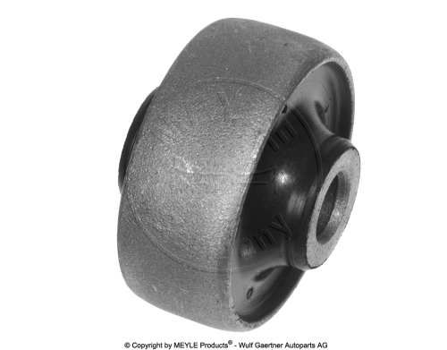

Am luat si eu Lemforder sa schimb bucsaraia pe fata, doar cele doua bucse mari le-am luat de audi TT pentru ca nu mai au gaurile alea in cauciuc ci au cauciucul plin si poate sunt mai rezistente.
Si se potrivesc bucsele de TT pentru golfuletele noastre? :blink: As vrea o poza si eventual un cod de piesa daca se poate. Merci
codul este Meyle 100 407 0073/HD

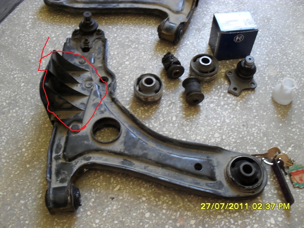

Astazi le-am pus pe masina si erau pareri impartite intre mecanici despre rezistenta lor in timp.
post-53719-0-94433900-1311865139_thumb.j
Aveti vreo schema pentru a face o presa pentru schimbat aceste bucse?

am luat azi un brat si are acea aparaoare. oare se poate da jos?

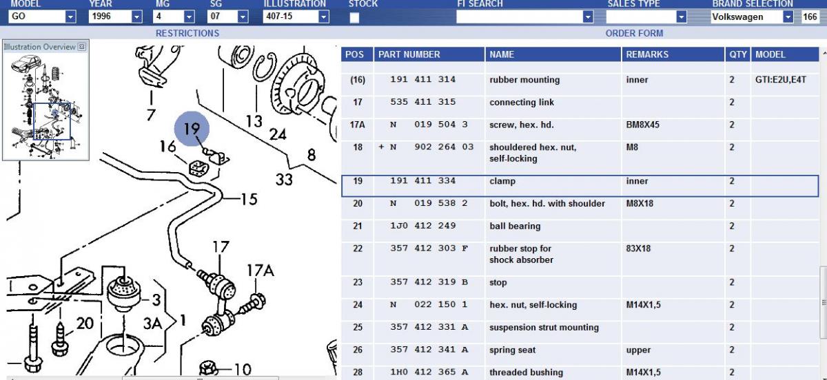

ca tot este vorba despre bucsii,brate...va rog frumos,ziceti-mi si mie...am un golf 3 gti...iar la brat,am o chestie in plus..o"ureche"dreptunghiulara,unde se prinde bara de torsiune...sa fiu al naibii daca am gasit pe la dezmembrari :) am cautat pana mi-a iesit p ochi si am obs ca seat toledo 1 ar avea ceva de genu' ...aveti idee daca se potrivesc???? multumesc anticipat !!
Ma gandesc ca la clema asta te referi care se prinde de sasiu, partea care se prinde de brat e articulatia de la punctu 17.
