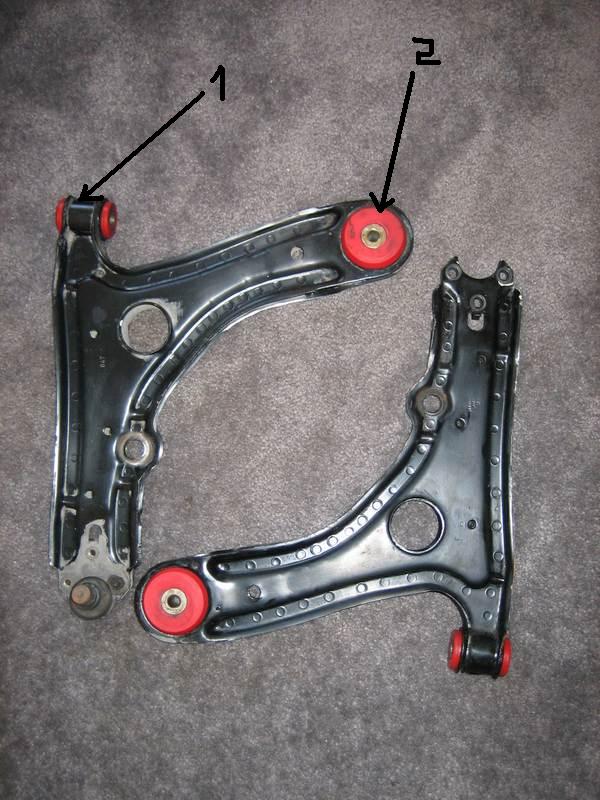

Am cumparat recent set bucse reparatie iar cand am ajuns sa o inlocuiesc pe cea de la brat nu se potrivea.Am fost la magazin de unde am cumparat piesele ,ne-am uitat impreuna in catalog la desene si nu arata ce am eu pe masina.Posibil sa fi schimbat cineva bratul?Cu ce masia se aseamana eu am golf 3 din 92 motor 1,8.MULTUMESC!!!

Am intampinat si eu problema asta, insa daca desfaci bucsa de pe brat si o pui pe cea noua o sa vezi ca e buna.
Comparadu-le una in mana si alta montata par diferite.
suruburile de prindere din iteriorul bucsilor (bucsa din partea stanga cum te uiti la poza) cat de fix trebuie sa fie?
pentre bucsa nr1 din figura surubul se str
cred ca m-am nu am pus intrebarea bine ,intre partea metalica a bucsii(partea din interior )si surubul de prindere ce toleranta trebuie sa fie?multumesc pentru sfaturile anterioare.
Intre partea metalica a bucsii si surubul de prindere nu trebuie sa existe joc. In bucsa se monteaza distantierul din poza
cod bucsa 8NO 407 181 B
cod distantier 191 407 190A
multumesc paul_ral pt raspunsuri dar ca orice incepator tot mai am o intrebare,amandoua bucse au distantiere?ms mult sper ca nu te-ai suparat ca cred ca te-am inebunit cu bucsele mele .
Din cate stiu doar pt cele din figura.
Eu am fost la mecanic pt ca imi batea pe fata iar bucsa cea mare din poza era rupta aproape complet asa ca am luat una noua, numai ca nu avea niciun distantier, habar n-am avut de el nici eu nici mecanicul. Acum imi dau seama ca asta poate fi problema ca tot bate, mai ales pe piatra cubica, in directie. Simptomele erau ca dupa ce imi umbla la bratul respectiv, pt ca am avut si alta problema si l-am mai dat jos, simteam ca nu mai are joc, dar dupa 1 zi, revenea iar mecanicul mi-a zis ca e din caseta si mai bine o las asa decat sa o dau jos pt ca ar trebui schimbata cu totul.
O fi posibil asta?
Am inlocuit o astfel de bucsa la o Jetta 2 si avea un distantier foarte tocit, practic numai jumatate din circumferin

Salut.Vezi ca in postul 7 ai codul de la distantier (cod distantier 191 407 190A).Dai codul acesta la un magazin de piese si iti aduce piesa respectiva :(
Distantierul iil poti face si la strung, cel putin la mine asa am facut deoarece m-am lovit de aceeasi problema, nu gaseam de unde sa le cumpar!
Daca vreti ca bucsele de la brat sa va tina mai mult la golfuletele voastre cumparati bucse de golf 4 ca sunt perfecte la diametru si vin perfect numai ca la bucsa mare nu mai exista acel distantier.Intetionez sa mi le schimb si eu si sa fac acelasi lucru.

andrei cineva a pus pe golf 3 dar ca sa fiu si eu mai sigur cand am sa merg sa cumpar bucsele am sa cer si de pe golf 4 si am sa le masor cu subleru sa fiu sigur 100% ca vin la mine.
Strangeti bine bucsele. Parte metalica interioara nu este impiedicata sa-si faca joc de a tabla indoita (asta este de fapt distantierul). In locasul unde intra sunt practicati umeri de sprijin in forma de U care fixeaza centrul metalic al bucsei. Umeri acestia se pot uza sau am mai auzit ca unii mecanici ii polizeaza deoarece ingreuneza montarea bratului.
