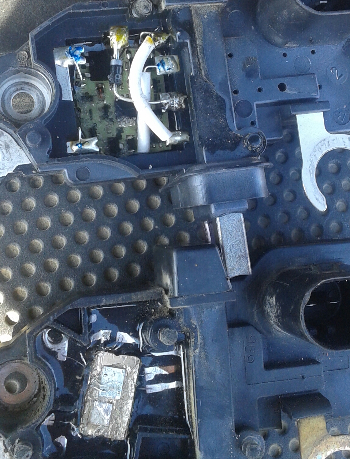

Inventiile alea in releu ce inseamna?

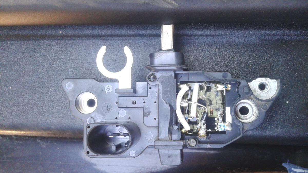

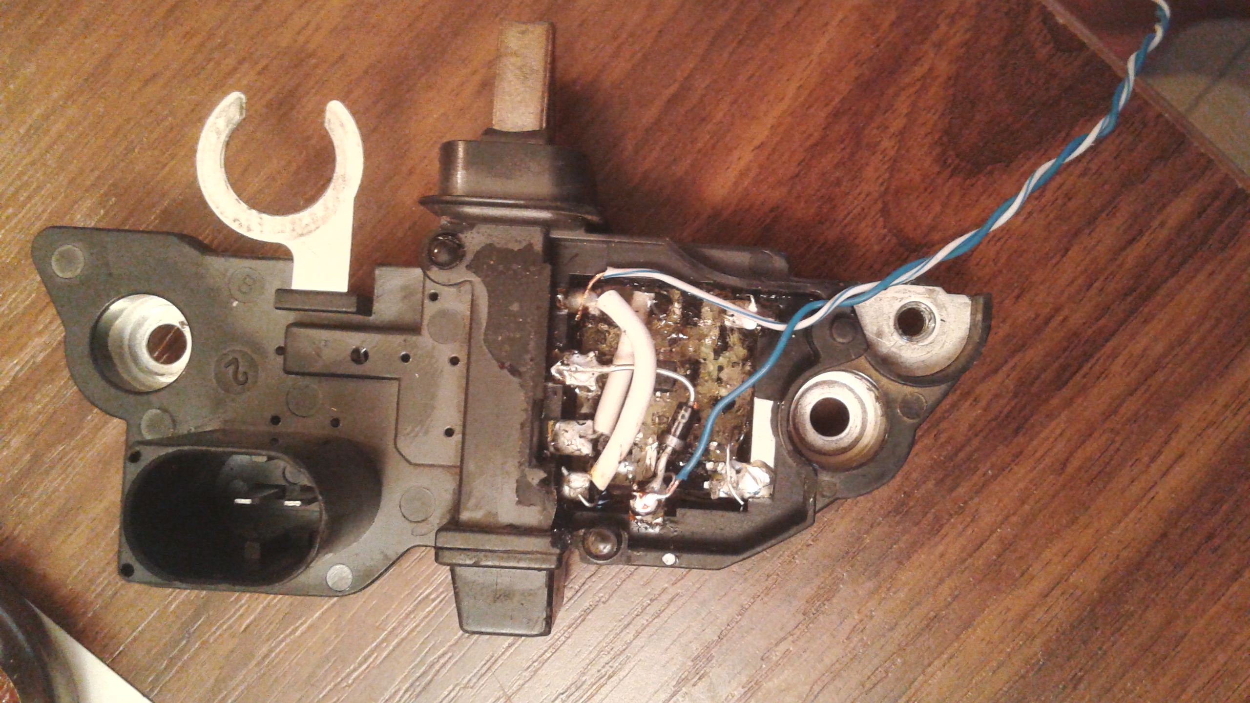

Asa arata releul cargo cu capacul desfacut (era aproape desfacut si am tras de el sa vad ce contine)
Legat de colector...ori perspectiva camerei este ciudata ori colectorul arata ciudat. Dai jos cureaua de pe fulie si invarti la mana, asa vezi daca arata si se misca bine colectorul. Daca testul iese bine, verifici continuitatea rotorului, daca si asta iese bine mai cumperi un releu, unul cu noroc...
Hai lasa-ma... Asa arata un Cargo pe interior?  :blink:
Trist! Chiar si eu il construiam mai fin.
Poza e nereusita, am verificat colectorul invartind.ul si arata identic, pare a fi centrat, uzura e uniforma, impendanta 4 ohm si nu da la masa. Am dat comanda de releu bosch 150 lei. Ca sa fiu sigur ca e de la el, i.am lipit doua fire pe pinii ce corespund periilor colectoare, l.am montat la loc pe alternator, am pornit motorul si tensiunea de excitare era aproape 0 v. post-136010-14405623872051_thumb.jpg
Asteapta releul Bosch iar pe-asta pune-l in rama sa arati lumii ce-i de evitat. Nu pot sa cred pe ce se cer banii...
