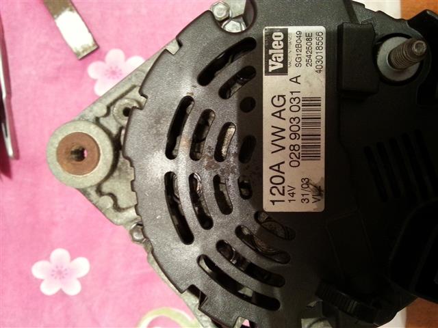

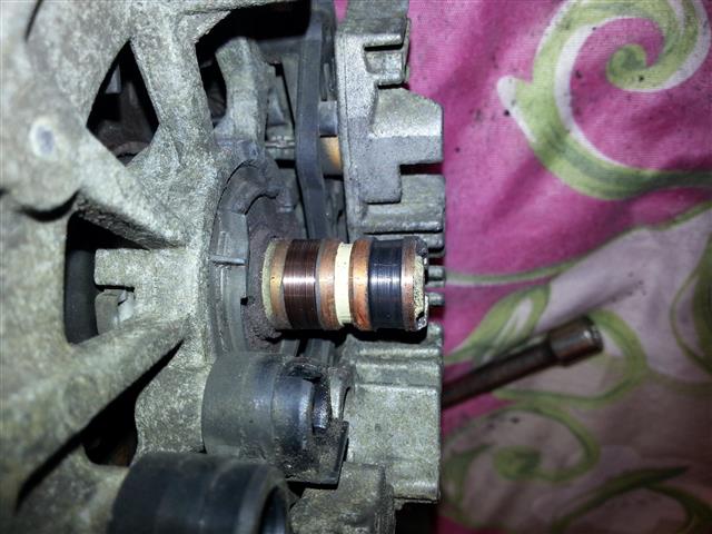

Revin cu poze.Din ce vad eu suspectez a fi periile releului pt ca sunt prea scurte.???
post-58309-0-82072000-1396549220_thumb.j
post-58309-0-16118300-1396549252_thumb.j
post-58309-0-99416800-1396549274_thumb.j
Modificat de terminatoru
Unde sunt pozele cu periile ca ai pus doar cu colectorul care se vede ca are pe unul din inele o uzura destul de serioasa.
Poi sunt 3 poze,ultima e cu releul de incarcare care contine si periile,se vad acolo in interior sunt cam roase zic , de aceea le suspectez pe ele dar astept si parerile voastre.
Aha.Acum vad.La cat sunt de uzate aproape nu se vad.
Schimba periile
Trebuie schimbat si colectorul. Cel din margine pare a fi uzat pana la izolatie, sau cel putin in poza culoarea este ciudata. La un strungar nu cred ca mai are ce sa ia din el. Masoara cu ohmetru bobina rotorului si spune cat este. Dar pui creioanele pe suprafetele uzate. Masori pe scara x1 sau pe 200 de ohmi daca este aparat digital.

Periile si colector gasesc la magazinele de piese auto?Am zgariat putin rotorul pe suprafata acea uzata si mai are material sub culoarea aceea.oricum as vrea sa-l inlocuiesc si pe ala daca tot e desfacut.Spune-mi te rog cum masor bobina rotorului, nu stiu pe care fire sa pun aparatul de masura.
Înfăşurarea rotorului vine chiar pe cele 2 colectoare. Culoarea aceea s-ar putea să fie din cauză că nu a făcut contact peria de colector şi s-a afumat.

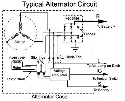

Ca să-ţi dai seama cum vin lucrurile dpdv electric, schema gennerală a unui alternator este cam asta

Ms lupo,tocmai am vizionat pe youtube un video despre reconditionarea unui alternator valeo aproape identic cu al meu(99.99%) si spunea tipul ca , colectorul e asa innegrit din cauza ca peria nu a facut contact bine pe colector .
Corect.
N-are nimic colectorul ala. Curata-l, schimba periile si alternatorul merge ca nou.
Culoarea e din cauza contactului imperfect cu peria. La cat sunt de uzate, ma mir ca a mai functionat.

Colectorul mai merge, daca nu se schimba relativ usor, e vreo 15 lei unul. Sau il poti reconditiona cu teava de cupru, mai taranesc asa ca pe vremuri nu se gaseau colectoare dar merg si asa mult si bine
