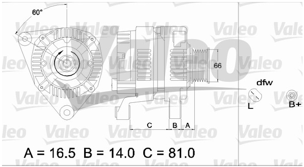

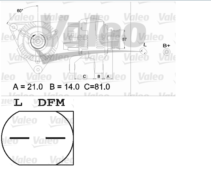

pai cel de sus il am eu pe masina si ma interesa daca se potriveste plug&play cel de jos.
se pare ca cel de jos are fulia cu 4,5 mm mai in afara si cu 9 mm mai subtire ca celalalt. merita pus sau e pra mare diferenta ?

Poti pune de pe 3c de 180A, dar sa ii schimbi fulia. La prinderi se potriveste perfect( am eu pus pe avf).

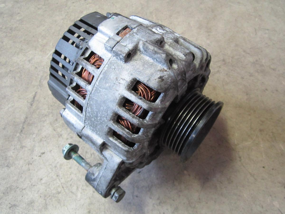

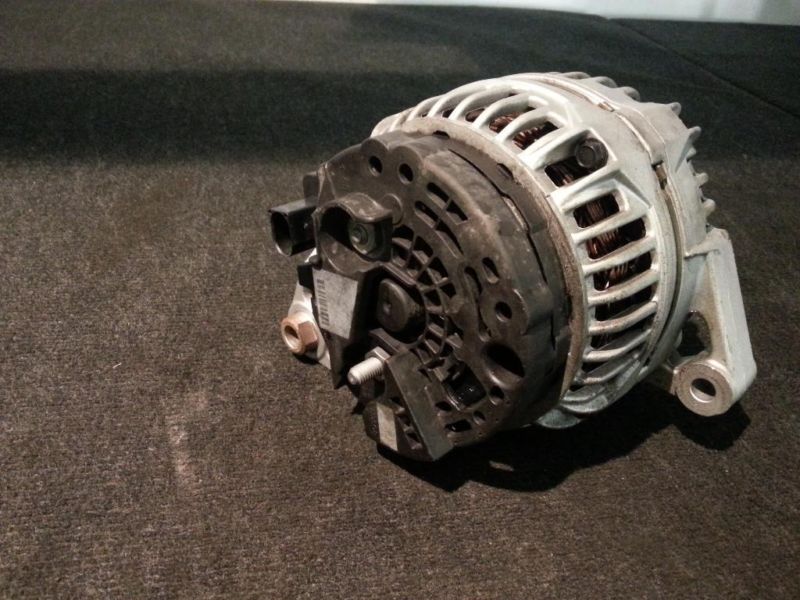

post-6163-0-92246100-1391624056_thumb.jp
Eu sint convins ca nu din cauza amplificatorului ti se strica tie alternatoarele. Pur si simplu ca Valeo sint cele mai aiurea, atat ca si constructie cat si fiabilitatea. Cauta un Bosch daca cumva sa pus si pe motorul tau. De 180A mai gasesti pe Caddy asta mai nou, dar e facut de Bosch. Cauta-mi o poza exacta cu alternatorul si iti zic cam ce ai putea face. Eu de ex la passat avf am carcasa originala a alternatorului de 120A in care am avut bagate internele dintr-un Bosch de E Classe de 180A.
Se pot modifica si prinderile, pe Golf am alternator Mitsubishi de 200A
nu prea e loc de modificari...  e mult de demontat si nici nu pot s-o las desfacuta undeva si sa tot probez alternatoare poate s-o potrivi unu.. am intrebat la un atelier de bobinaj si au spus ca alternatorul meu nu permite mai multe spire decat cel din fabrica.  mai ramane varianta cu o baterie in portbagaj. cand se mai incalzeste o sa fac si "the big three"
