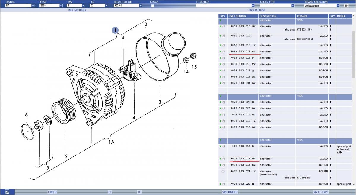

pt audio. m-am saturat sa se tot arda asta de 120 si sa raman cu masina in drum (trebuie dat botul jos pt a ajunge la alternator).
vad ca s-a pus si de 150a din fabrica pe passat. oare cele subliniate au aceeasi dimensiune?
post-6163-0-45088100-1391455025_thumb.jp
Modificat de Ratonul
Cel de sus nu, e tot de 120, cel de jos da, dar atentie, e cu piesa la schimb cel cu X in coada.
