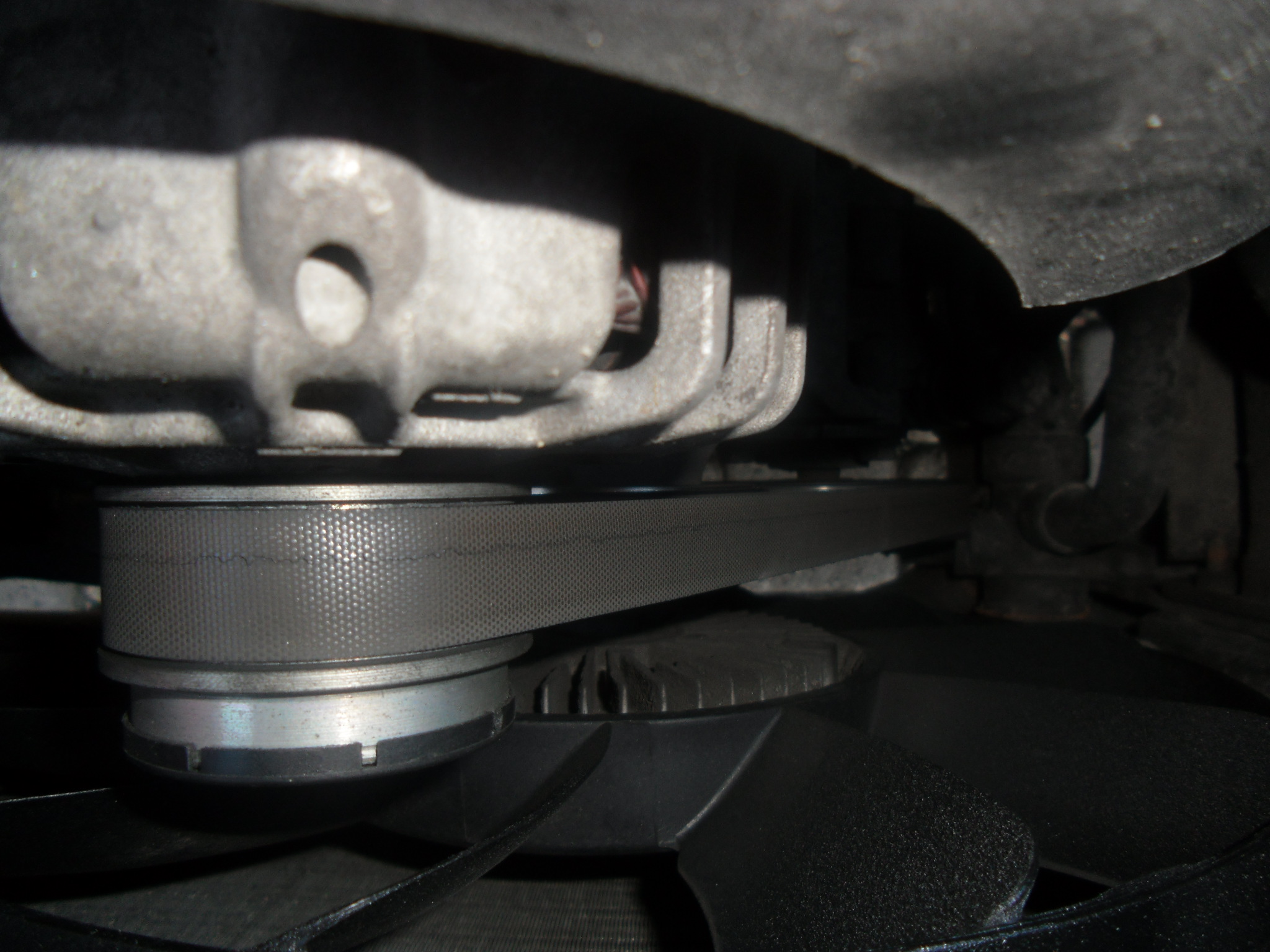

Dupa citirea topicului am fost sa ma uit mai atent la alternator si curea, aceasta din urma avand o crapatura longitudinala.
Am incercat sa pornesc motorul si am reusit la "sfert de cheie"; cureaua are un suerat ritmic.
Luni ma duc sa fac programare la service sa o schimb.
Oare ar trebui sa verific si alternatorul daca incarca? sau cu siguranta e cureaua?

Normal ca se verifica si incarcarea lui.
Acum, am vazut Passat care nu a dat doar o avertizare de Alternator Workshop - dupa care nimic....pana a consumat toata bateria - nu incarca deloc. Aceeasi problema si la o Corsa 2007....
Din cate am vazut cureaua asta e cea care invarte si pompa servo.
Daca ar fi de vina doar cureaua nu ar trebui sa se simta o oarecare diferenta la directie?
Mi-e sa nu fie vina alternatorului (sau a periilor) sau cine stie vreo rola poate... :huh:
Alternatorul meu e Valeo. Imi explica cineva cum verific periile?
Multumesc anticipat
Cureaua poate sa fie "divina" doar daca e foarte slaba si patineaza....dar nu e cazul. la tine problema e de la alternator - releu incarcare, frei, etc....
Pune aparatul de masura pe el si vezi cat incarca.
Verifica bornele de pe alternator, daca fac bine contact.

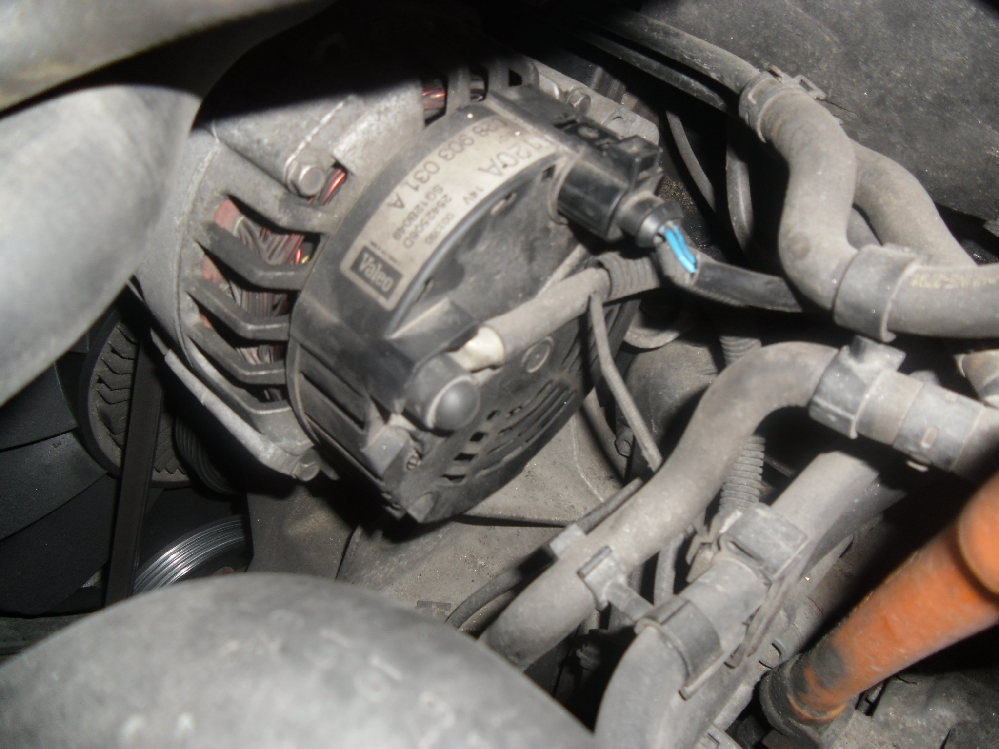

Vreau maine sa-l scot afara si sa-i schimb releul de incarcare daca il gasesc pe undeva.
Ma puteti ajuta va rog cu codul releului? Codul alternatorului e 028 903 031 A.

Daca esti in Romania - te duci la un magazin de piese auto si ii zici ce alternator ai, puterea acestuia, eventual ii dai si codul de pe el, si iti aduce releul. Eu zic sa nu te hazardezi sa cumperi nimic, pana nu desfaci alternatorul.
Ca sa verifici fulia - frei-ul - scoate cureaua si invarte de fulie. Daca nu invarte si rotorul ... atunci ai gasit problema. Daca invarte rotorul , si daca o invarti in sensul acelor de ceasornic si anti-orar, atunci e tot stricata....dar ti-ar incarca alternatorul.

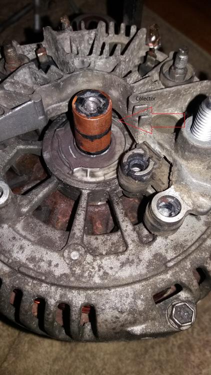

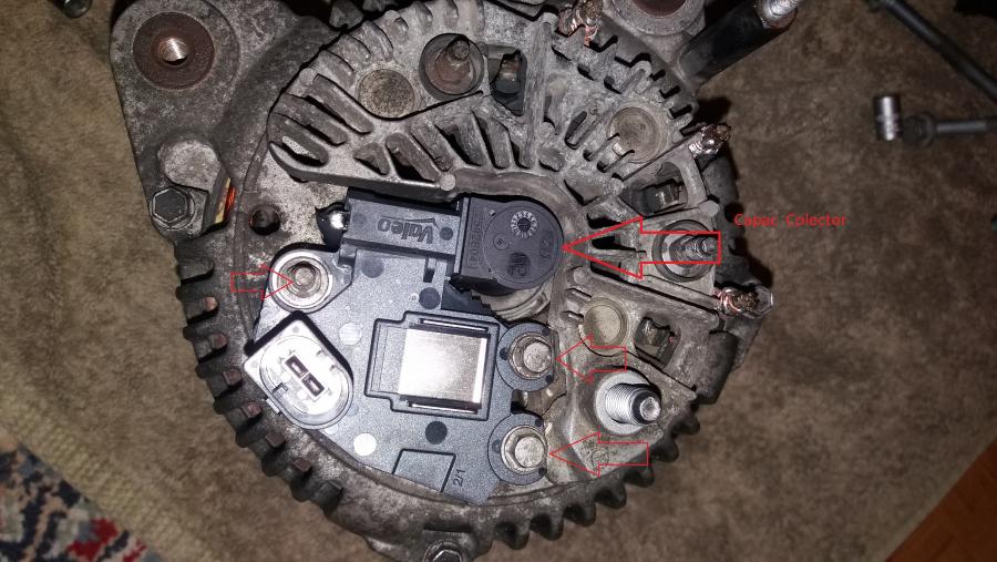

Am reusit sa scot releul de incarcare fara sa dau alternatorul jos.
Dupa cum se vede in poze locul de pe langa carbuni e plin de grafit si carbunii sunt foarte scurti, in special cel din fundul capacelului.

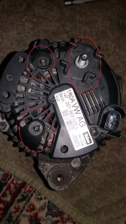

"Saracie" de Valeo....chiar azi am scos din circuit unul....si l-am inlocuit cu un Bosch - 100 euro, la SH. Avea mancate colectoarele...ca naiba.
Pana la urma, incarca sau nu ? ai masurat colectorul si infasurarile ? cum se prezinta ?
