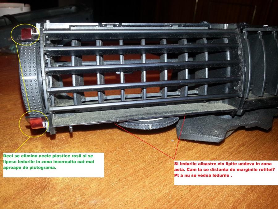

Dupa cum am spus si in cateva posturi anterioare am cumparat toate materialele necesare pt acest upgrade dar din lipsa de timp nu l-am facut , insa acum m-am decis sa trec la treaba , am studiat DIY lui Cipos dar din cauza  lipsei imaginilor nu prea sunt in clar unde anume trebuie sa pozitionez led-urie asa ca va intreb pe voi daca  am inteles bine.

De asemenea vreau sa stiu daca sa matuiesc sau nu ledurile, am vazut o recomandare de genu intr-un clip pe youtube.

nu matuiesti ledul - acum depinde si de led - model, unghi lupa, etc

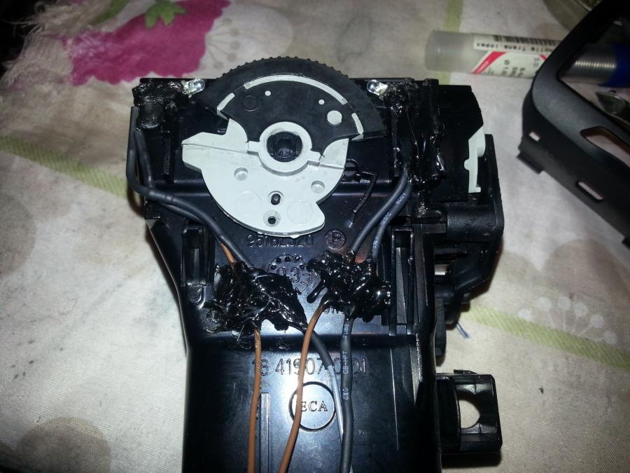

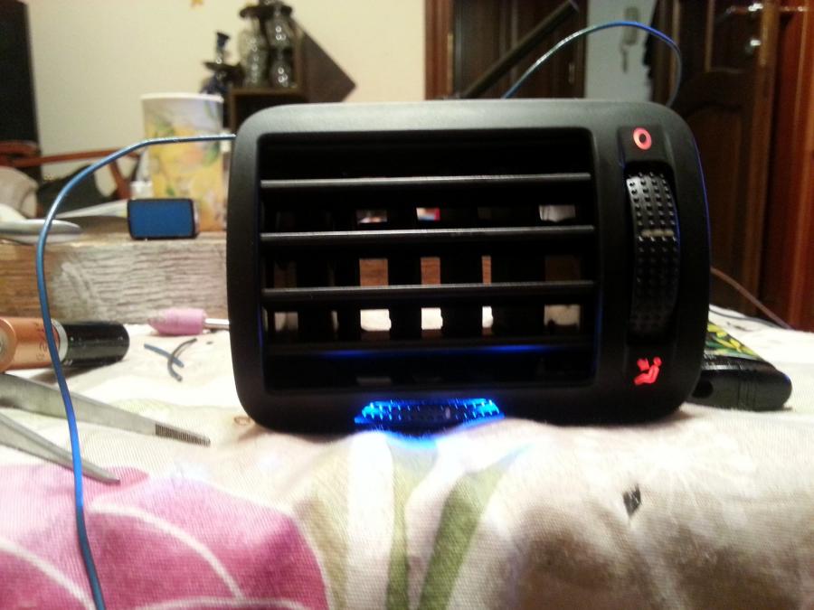

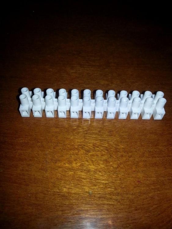

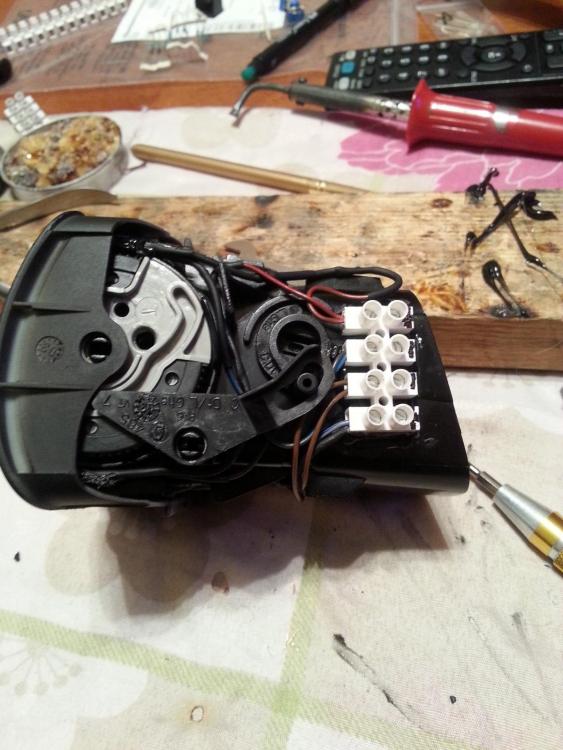

Buuuuun, hai ca am terminat fanta de la sofer,mentionez ca e ceva de munca si trebuie rabdare si atentie , mai ales la plasticele exterioare care chiar sunt fffff sensibile , asa ca atentie sa nu le zgariati. Am sa atasez niste poze in care se vede esentialul si ce am folosit in loc de mufe cu 4 pini, pt ca nu am gasit ceva mici decat mari si nu aduceau numai pe comanda si nu am mai asteptat. Eu sunt multumit de ce a iesit.
Faina treaba! Pe masura efortului. :D
Mersi Cosmine, cum am spus si-n postul anterior e ceva de lucru, mai degraba migaleala dar merita efortul. Acum o execut pe cea de la pasager si am sa revin cu rezultatul final.
faine... doar racletele alea nu au ce cauta acolo.... cel mult trebuia sa cauti o pereche de mufe mici.
@ Florin ms, n-am gasit altceva sa folosesc pe moment, la magazinele de specialitate din oras nu aveau , numai pe comanda si asa am decis sa folosesc racletele respective.

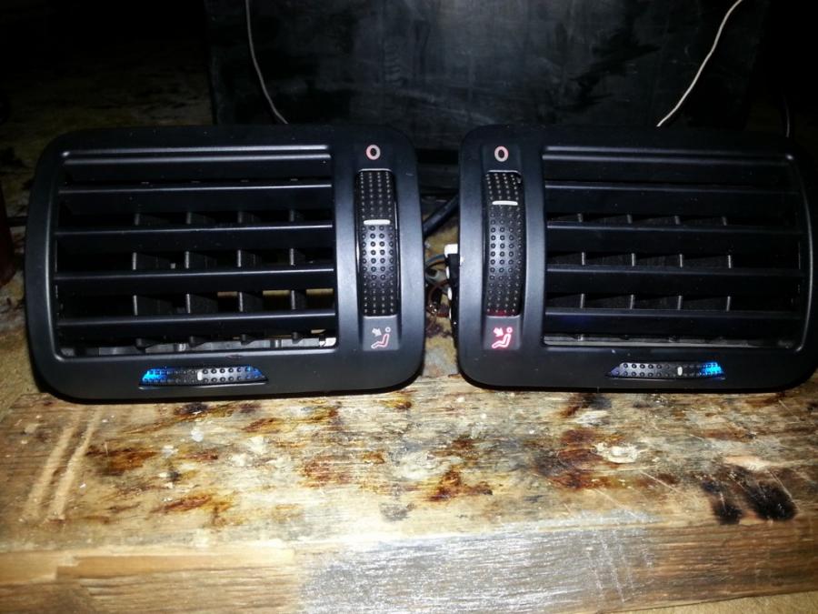

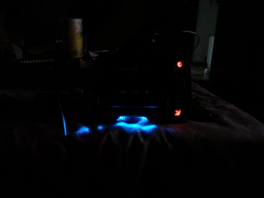

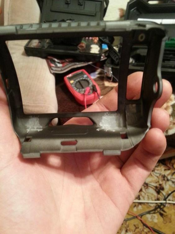

Le-am si montat, arata fff bine dar le voi aduce niste modificari prin schimbarea ledurilor albastre. Initial cand am cumparat materialele necesare am luat leduri transparente (8 rosii si 8 albastre), cand m-am apucat de montaj am reusit sa ard 3 leduri rosii, asa ca repede la magazine sa iau altele, doar ca nu mai aveau transparente ci doar mate, ok iau 3 mate si ma apuc de treaba pana cand fac prima grila laterala si vad diferenta exagerata de lumina dintre cele transparente (intensitate foarte mare) si cele mate ( intensitate ok), se v-a observa diferenta in poze. Acum sunt montate leduri rosii mate si leduri albastre transparente si cred ca se vede din ce cauza doresc sa le schimb/mesteresc, desi am vazut si la colegul de mai sus ca la fel e si la el, lumina puternica a ledurilor albastre.
