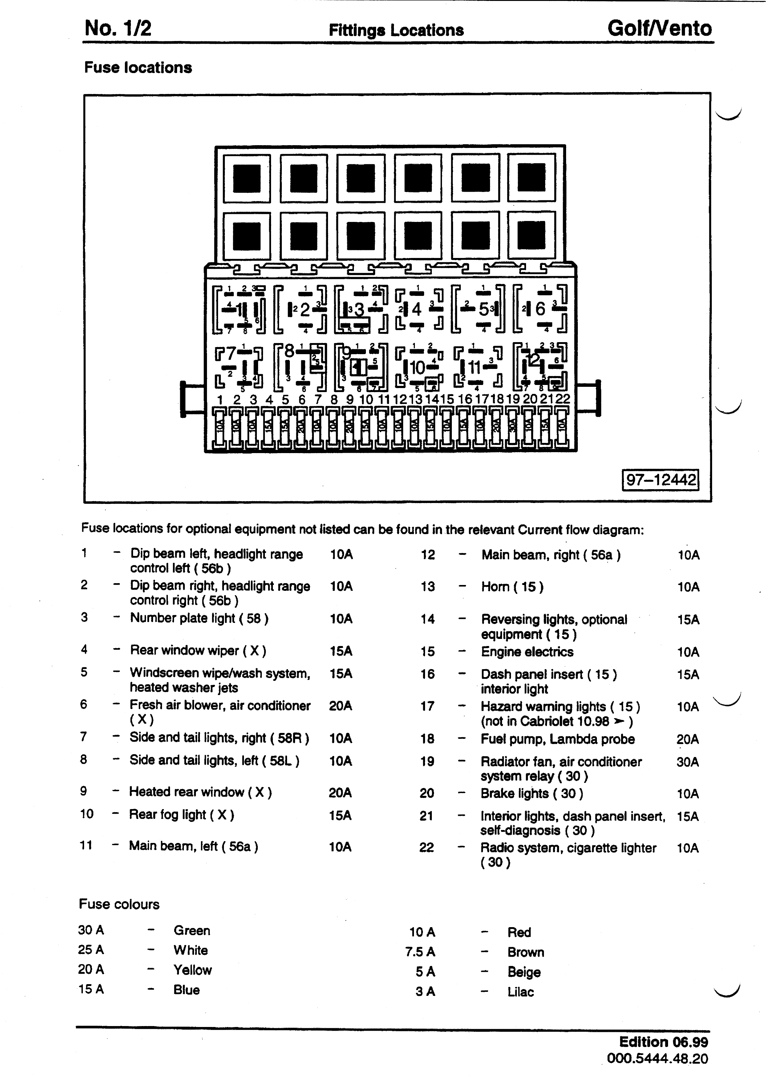

am si io o intrebare..nu mai merge plafoniera si bricheta...aman2 sunt pe acceasi sigurantza? ma gandesc ca sa ars si so schimb!care e sigurantza?:)ms anticipat
Vezi ca pe capacu de la sigurante ii o lista cu singurantele, is numerotate de la 1 la 22. Vezi ce nr are bricheta si numara de la stanga la dreapta pe panou de sigurante. Sau daca nu mai ai capacu scoate-le pe toate afara si verificale ca nu are nimik

si la mine s-a ars acum 4 zile.
este sigutanta nr 21.
vezi ca este albastra si e de 15 A.

Plafoniera si bricheta nu sunt pe aceeasi siguranta. Priveste poza de mai sus, de la @Paul_ral.
din pacate tzin sa te anuntz ca sunt pe acceasi sigurantza...io pe sigurantza 20 amsi bricheta si plafoniera si ceasurile de bord(dashes)! :ceuameni:
