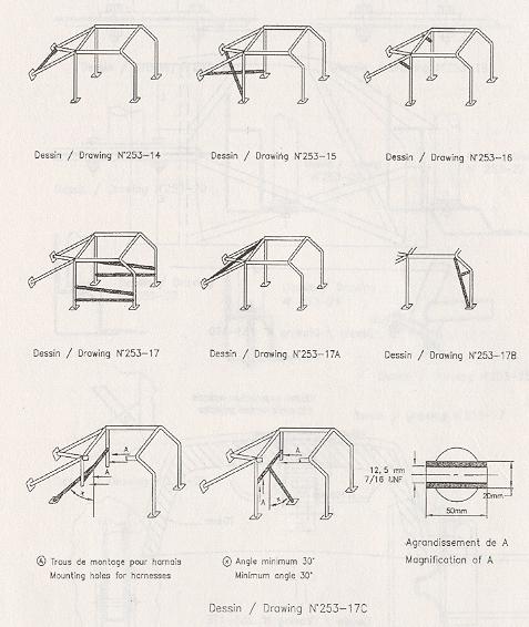

salut. te mai intreb cate ceva:). Rollbarul cat te-a ajuns si nu stii fac si pt dacii?
Si la vtm te lasa sa te dai daca nu ai rollbar facut?
nadir@boosted.ro
anul trecut la amatori nu era obligatoriu rollbar`ul dar anul asta este obligatoriu si la amatori! rollbar`ul salveaza multe vieti!
nu stiu daca gasesti gata facut pentru dacie dar cu siguranta iti poti tu confectiona unul!

pai si daca fac eu unul mi-l omologheaza cei de la frac? Pe tine cat te-a ajuns?
la stefan vasile
www.pilotaj-auto.ro
succes!
mersi frumos :icon_thumright:
nadir@boosted.ro
atata timp cat respecti anumite cote, anumite scheme de rollbar, cu siguranta va fi omologat
daca il faci asa dupa cum te taie .... nu il va omologa nimeni
exista o carte in care iti arata schema de rollbar si dimensiuni! si in functie de masina ta o alegi pe cea mai buna
in general arcurile centrale sa fie de 50 mm (in diametru) iar restul poate fi si de 42-45
grosimea tevii trebuie sa fie de minim 2mm de preferat (chiar daca e mai greu sa fie si de 3 :))
sa fie din otel nu din aluminiu sau inox!
Bafta

Cu rollbarul m-am prins si am si niste scheme, mai multe. un exemplu este ca cel din poze deci ar fi dupa ce sa fac. Omologarea cine ti-o da? trebuie sa ai acte la el, sa fie facut de o firma specializata sau numai sa respecte normele care le au ei si in rest e treaba buna.

cand ma refeream la rollbar omologat ma refeream omologat Fia.
eu ca sa ma dau la vre=o etapa de rally vtm sau mai stiu eu ce tre sa imi omologheze aia masina pentru asa ceva!
tu daca ti-o faci pt strada hobby nu tre sa ai nici un fel de omologare, dar daca tot o faci fa-o ca lumea ca nu stii de unde sare iepurele!

schemele tale sunt ok!
alege-o pe cea mai prctica pentru tine si masina ta!
vad ca ai si cote si sectiuni.....
