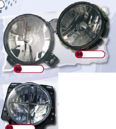

Poate ii punem ceva faruri asa:
nadir@boosted.ro

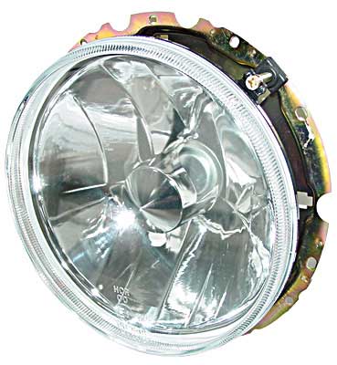

hehe multumesc dar cred ca o sa ii pun niste faruri fara engeleyes dar ceva cum se purta pe vremea ei
adica asa
(pozitia 07)
