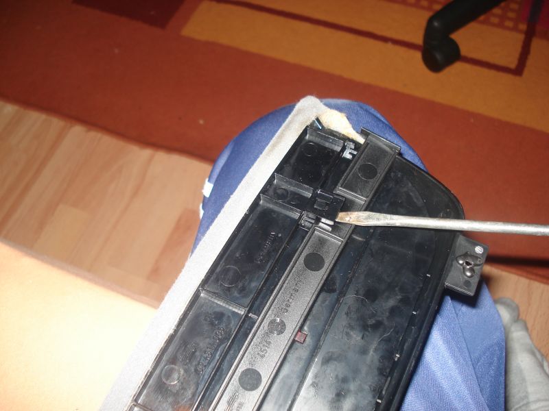

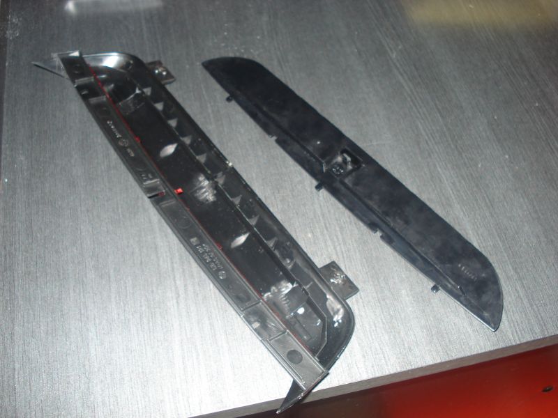

cum se demonteaza? am incercat sa il dau jos si nu reusesc
Am montat-o iar pe masina si tot asa se aprinde. Nu stiu ce trebuie sa schimb de pe ea...

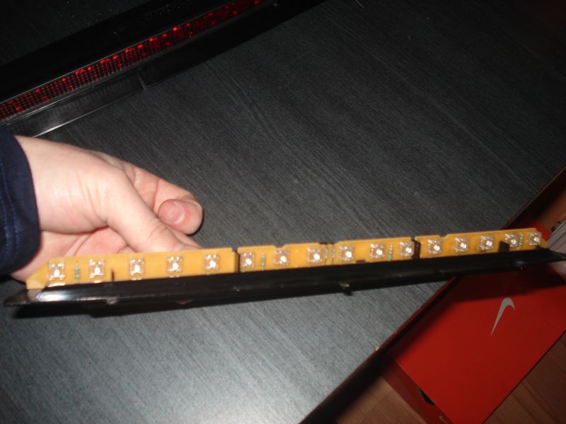

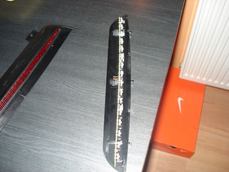

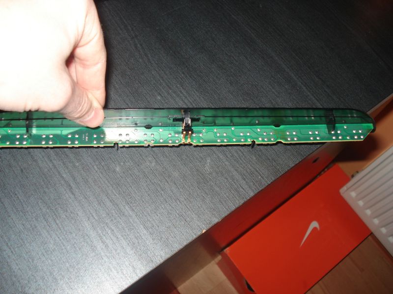

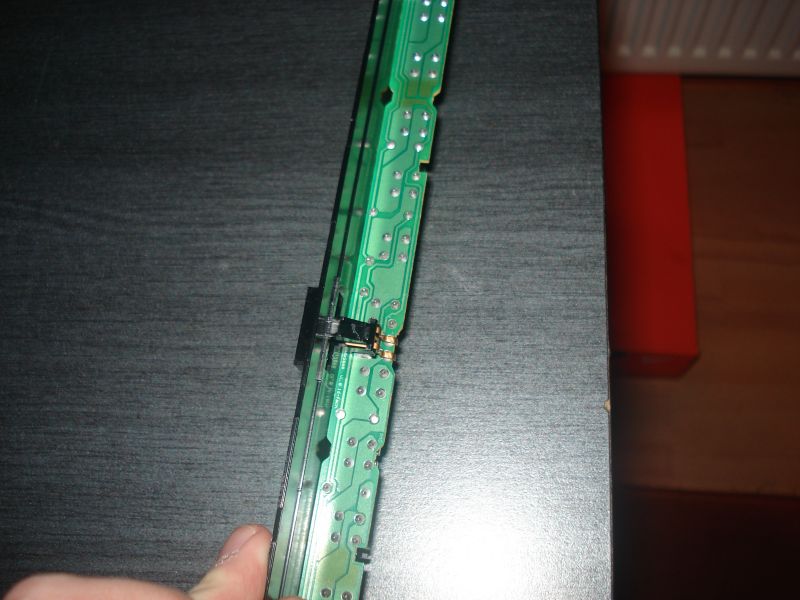

postez cateva imagini si as vrea sa imi indicati ce anume trebuie schimbat. Toate ledurile alea se aprind!!! f slab
scuze pt calitatea pozelor, sunt facute cu mobilul
Modificat de Paul_VW

Eu l-am dat jos, dar nu l-am desfacut. Incearca sa pui niste poze cu el desfacut.
Sa vedem si noi ce componente are. Ceva piese electronice de-acolo au slabit. Daca vad o poza, poate imi dau seama despre ce e vorba. Intr-un fel sau altul, pe partea unde arde mai slab, e mai mica tensiunea. Si va trebui sa ne dam seama de ce.
aceeasi problema o am si eu ....stopul din luneta se aprinde f f slab ... daca reusititi sa-i da-ti de cap luminati-ne si pe noi :Driver:
Modificat de unSTOPpable
Joe, ai un aparat de masura digital? E vorba de un Voltmetru si un Ohmetru.
Cu voltmetrul va trebui sa masori tensiunea pe fiecare LED in parte, alimentat fiind stopul la 12V. Si notezi toate valorile la fiecare in parte.
Apoi, il scoti de sub tensiune si masori cele 6 rezistente ce apar pe placa, cu ohmetrul. Si bine ar fi daca ai putea sa-mi spui codul de culori de pe fiecare. E un cod din 3 sau 4 linii colorate ce reprezinta valoarea rezistentelor.
Daca ai poze la rezolutie mai mare, te rog sa mi le trimiti pe mail. Sa deslusesc mai clar circuitul.
Deci tu zici ca intr-o parte lumineaza mai tare LED-urile, si treptat, spre partea cealalta ard mai slab? Sau doar un grup din ele ard mai slab, si restul normal?
