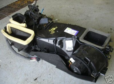

nici nu stiu unde se afla acest calorifer...o poza cev ar fi binevenita! se poate repara daca e fisurat?

Ai aici schema explodata a sistemului de ventilatie.Sa stii ca ai destul de demontat.Am desfacut asa ceva si stiu cum e.

Si cam asa arata ceea ce trebuie sa demontezi (in imagine este instalatia pt masina cu aer conditionat, diferentele sunt mici).
