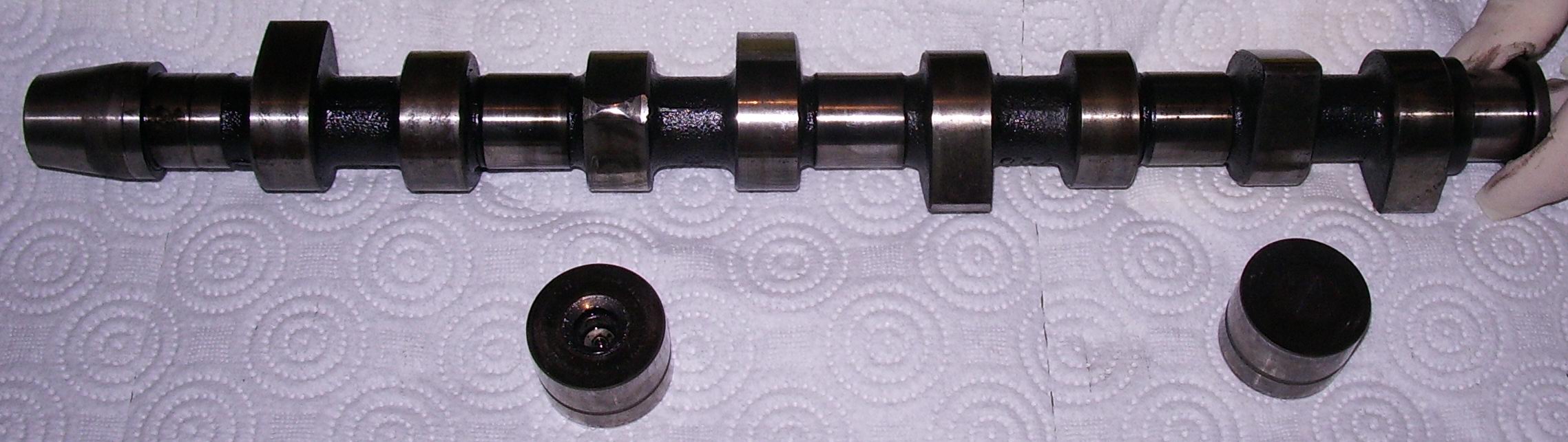

Si cea mai importanta manevra a fost sa imi montez in sfarsit axul cu came care a sosit!!!!
Am dat aproape 100 euro pe el si tachetii noi inca vreo 65-70 euro parca....
Si curea de distributie noua!
Manevra a durat cam 4-5 ore, (printre 3-4 ploi)! Desi nu am mai inlocuit curea de distributie, manevra e destul de logica, insa in mod evident nu ai voie sa gresesti. Desi nu prea ai cum sa gresesti grav.... Eu de exemplu l-am sunat pe Blitz la un moment dat sa-mi confirme faptul ca ciudatii de la audi au facut ca semn pe volant un O !!!Care trebuie aliniat aproximativ jumate/jumate cu o margine de metal....Nu imi venea sa cred.
Ma asteptam sa fie o sageata, un H, ceva linie aliniata cu alta linie, insa nu a fost vorba de asa ceva si mi-a fost putin teama sa nu dau o gherla :(....
Sa nu mai vorbim ca la o masina veche ai joc mare la cutia de viteze, etc, cu alte cuvinte desi imobilizezi pompa de injectie si axul cu came, poti roti usor stanga dreapta arborele cotit fara ca sa ti se para ca s-a miscat mult....
Uitati-va si voi in poza sa vedeti un tachet SPART complet. SI ganditi-va ca am circulat asa cel putin 15000-20 000km ... Si inca mai mergea asa! Atata ca am facut operatiunea din mila pentru masina ;)
Acum nu mai face motorul taca taca...:).
Spre surpriza mea, am nimerit avansul PERFECT. Ceea ce ma surprinde destul de tare sincer. Ma intreb daca ECU nu ajusteaza foarte mult avansul odata ce motorul e pornit si tu trebuie sa il faci doar "aproape" bine din curea.
Facand un log cu VAG comul insa am constatat cu parere de rau ca MAF ul a inceput sa indice o valoare mai mare la ralanti decat e normal (400-450 in loc de in jur de 270) ceea ce ma face sa cred ca e pe moarte... NU ? ;) Cand accelerez e ok, adica arata cat cere ECU.. Masina pare sa mearga perfect.. Era o supapa de evacuare care se deschidea doar de jumate deci....
