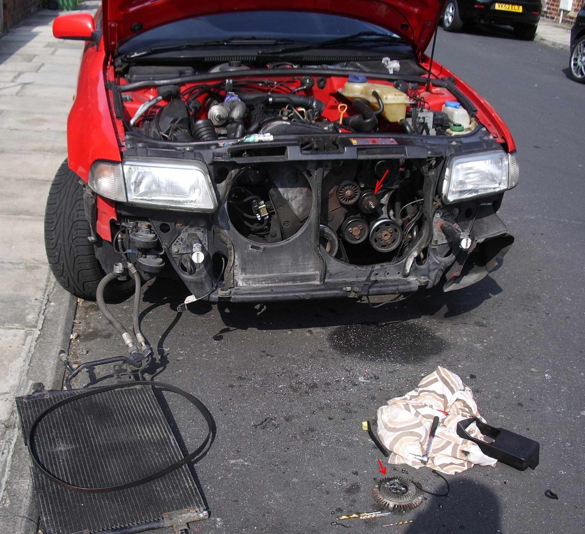

Baieti, nu pot decat sa continui momentele de feerie pe care mi le ofera frumoasa mea A4....Intr-o seara nu am gasit loc in fata casei si cand am mutat-o am constatat ca in locul unde o lasasem peste noapte, avea o pata mica de ulei dedesupt... In fata casei mele evident e greu sa imi dau seama ce e vechi si ce e nou in materie de pete, ca la un moment data imi picura de fapt un picur doi de motorina pe la un furtun de retur usor pleznit. Si cum ma bag sub ea, vad ca fuleaza rau ventilatorul! Mai bine zis elicea era deja lovita la margini de fulia pompei de vid. In fine, am vazut ca rulmentul de la v
I_am_Stealth
Am zis ca daca tot am ajuns sa desfac in halul asta, sa ma uit si sa ascult atent de unde vine acel etern

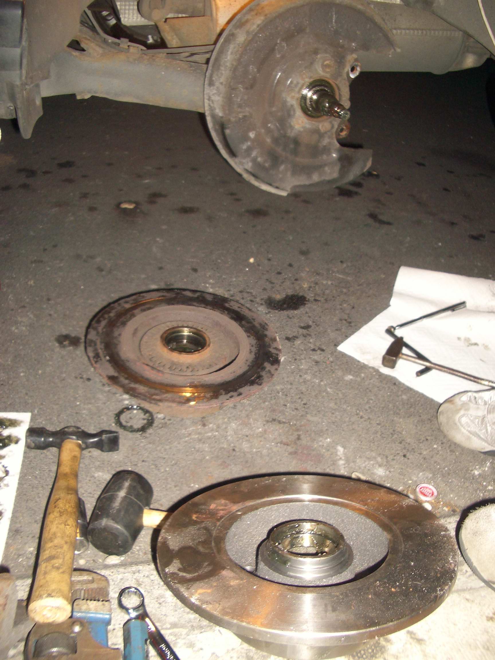

Am schimbat discurile si pe fatza si pe spate, ca aratau jalnic. Sa vedeti si voi cum:

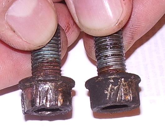

Am avut probleme FOARTE mari incercand sa desfac suruburile care tin etrierul in roata.

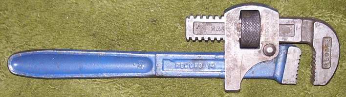

Am reusit sa le desfac cu mare greu pentru ca efectiv erau imbus de 8mm in interior care se distruge foarte repede. Am avut un noroc INCREDIBIL cu o cheie profesionnista Monkey wrench ii spune. O sa pun o poza mai jos cu ea, pentru ca a fost de foarte mare folos. Am incercat o gramada de alte scule si nu am reusit nicicum. Dupa cum vedeti unul din suruburi are capul distrus de atatea incercari, al doilea nu are decat niste urme de la coltii acelei chei care l-a rezolvat din prima. Am discutat cu cei de la reprezentanta de la Audi si au ras cand i-am intrebat cum naiba le desfac ei pentru ca si ei rup o gramada de capete de suruburi din alea :) . Ideea e ca alea cam trebuie desfacute daca vrei sa schimbi discul; daca nu, largesti suportul etrierului si merge si fara sa le mai desfaci.
M-am chinuit sa rasucesc pistonul in etrier insa nu am prea reusit. In final am decuplat complet etrierul de la roata si am ridicat roata din fata cu cricul. Am imobilizat pistonul cu un leatz, apasand cu greutatea masinii, dupa care am invartit etrierul. Doar asa am reusit sa il imping si rotesc in etrier facandul sa mearga in spate. Asta am facut la o roata, la cealalta mi-am luat o presa pentru ca nu am mai avut chef sa dau jos etrierul si sa ma chinui cu etrierul sub masina... Din pacate si cu presa respectiva, destul de grreu a mers in spate....

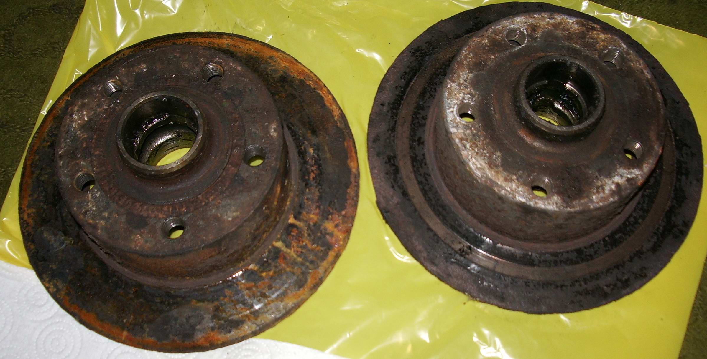

Aici vedeti cheia si discurile spate.... ambele. Aveau grosimea de 5.8mm grosime pe spate, iar pe fatza, (am ventilate ) aveau 1.6 cm grosime! Placutele nu le-am schimbat, doar le-am pilit putin sa fie netede....
