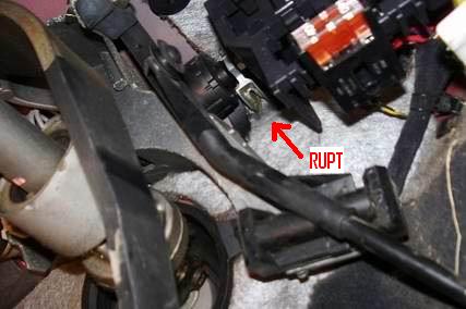

Facand loguri pentru turbo, mi s-a rupt pedala de acceleratie (am pus poza unde) (am venit 50 km in a-5a la ralanti.
pedala de acceleratie - 10 lire

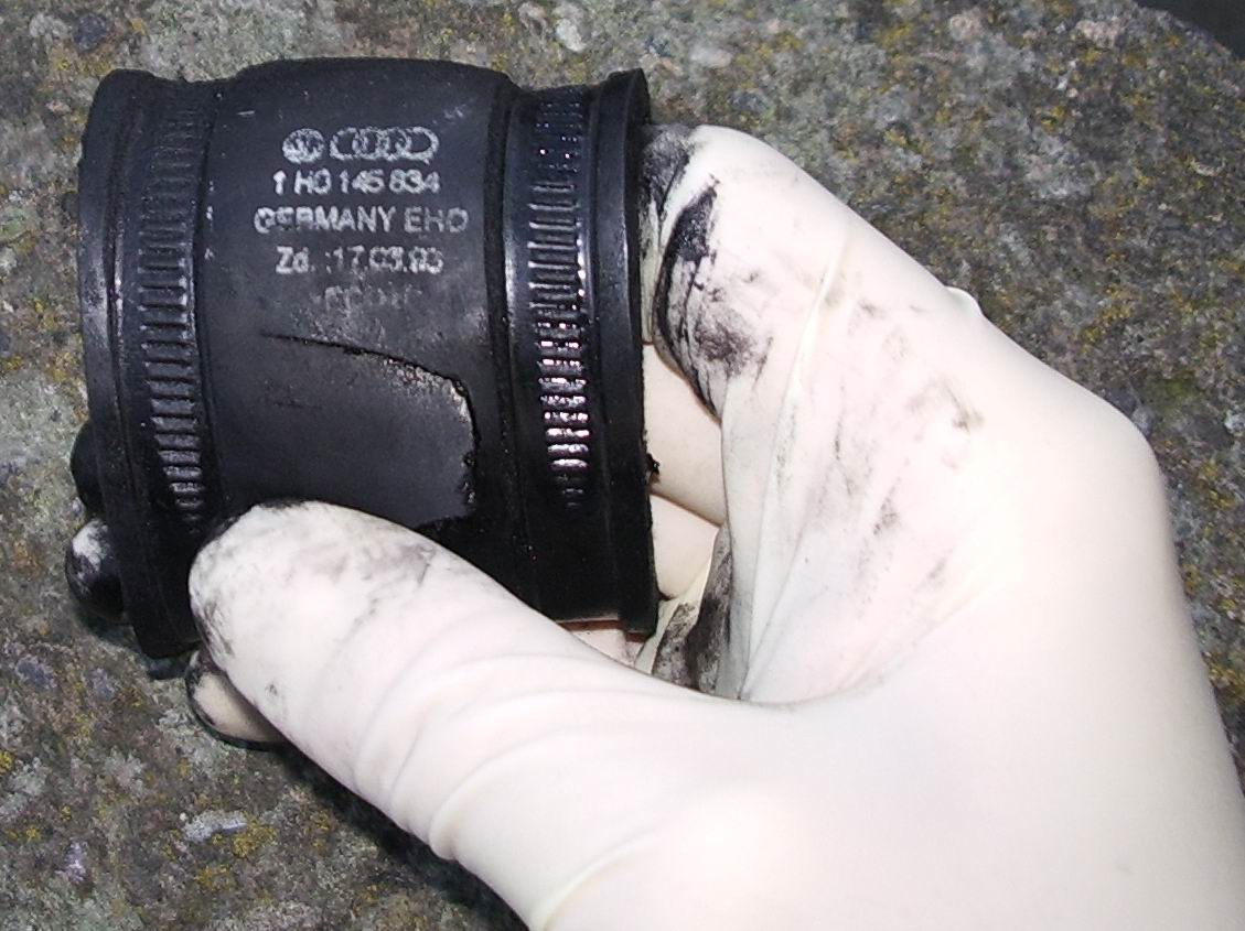

Am reusit sa gasesc vinovatul pentru limp
racordul de cauciuc de la galeria de admisie care avea o gaura si se deschidea la cald doar :P Nici macar acuma nu l-am schimbat, l-am bandajat doar in Gaffer tape .....

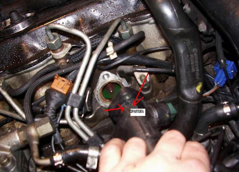

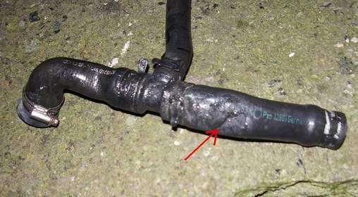

Am mers intr-o diminteata si mi s-a aprins becul rosu la temperatura lichid racire...
am pierdut tot lichidul ptntr o spartura la furtunul din poza. - 50 lire aproape a fost!
l-am schimbat ca nu am avut ce face. Cea mai nasoala operatiune facuta vreodata de mine la o masina.

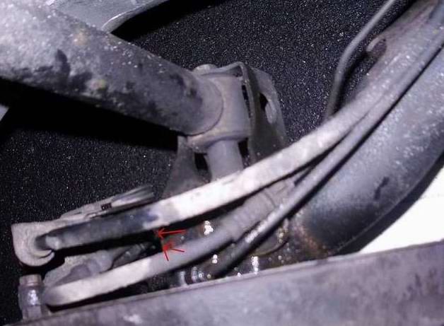

Saptamana trecuta ies de pe autostrada, pun frana si imi coboara pedala! Am apucat sa mai dau doua pedale cumva si sa ma opresc la 1/2 m de un mercedes negru.. am inspirat aer in piept..intantaneu mi s-a aprins martorul lichid de frana.... Am verificat, pe unde curge. Roata dreapta spate. Tasnea cand apasai pedala. Am pierdut 1l de lichid intr o zi. Am completat si se pare ca problema e frecventa! O garnitura este corodata de sarea din sosea si sar bucati din ea. Garnitura etanseaza conectarea furtunuluide frana pe etrier.La mine nu stiu ce a sarit dar era sa "o pun" si totul brusc si dintr-o data.Frana nu pierdea lichid deloc si pe nicaieri..
In faza asta sunt acuma! Avand in vedere ca acum cutia de viteze nu face nici CLICK cand shimb vitezele, ambreiajul e nou, Turbina e BRICI (am verificat axul ei si nu are absolut nici un joc). Si asa, masina nu consuma ulei practic deloc. Sub un litru la 10 000 km. Adica am facut deja 10 000 Km de cand o am si uleiul nu a scazut sub nivelul minim.
