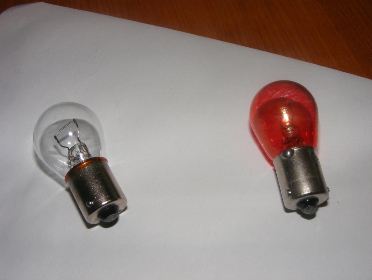

Dupa 2 ani de la postul initial cred c-am rezolvat problema :)) :(
Ia uitati ce frumos am facut rosu cu markerul de CD-uri un bec de semnal normal.... Nush dc nu m-am gandit de la inceput la asta. Problema cu vopsitul becurilor (si am incercat si asta) era ca bloca mult prea mult din luminozitatea becului.
