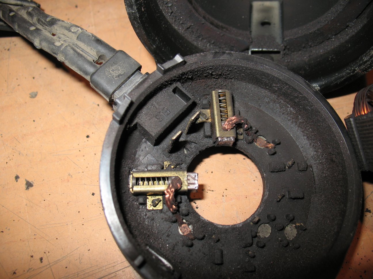

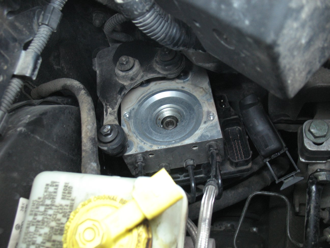

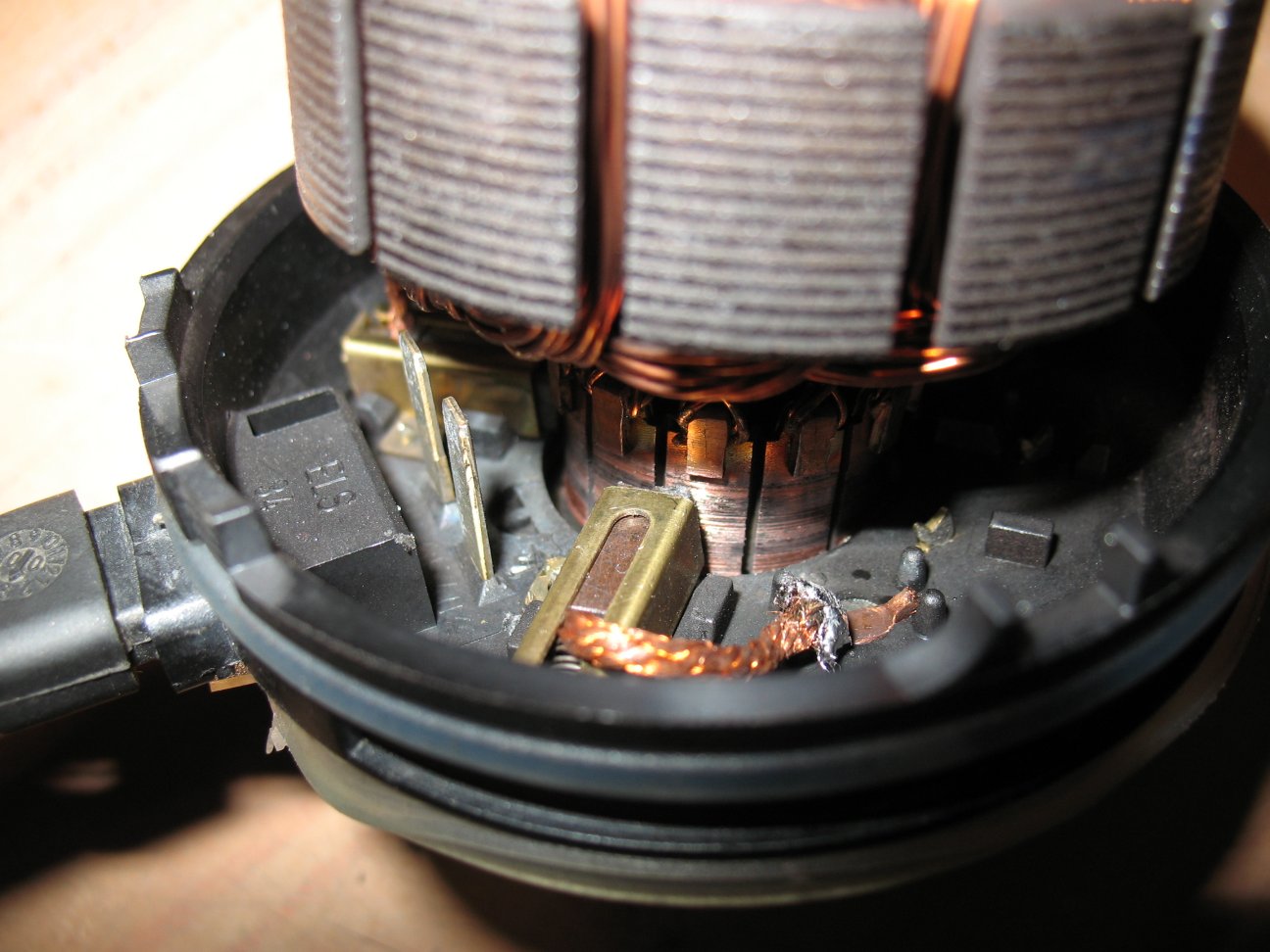

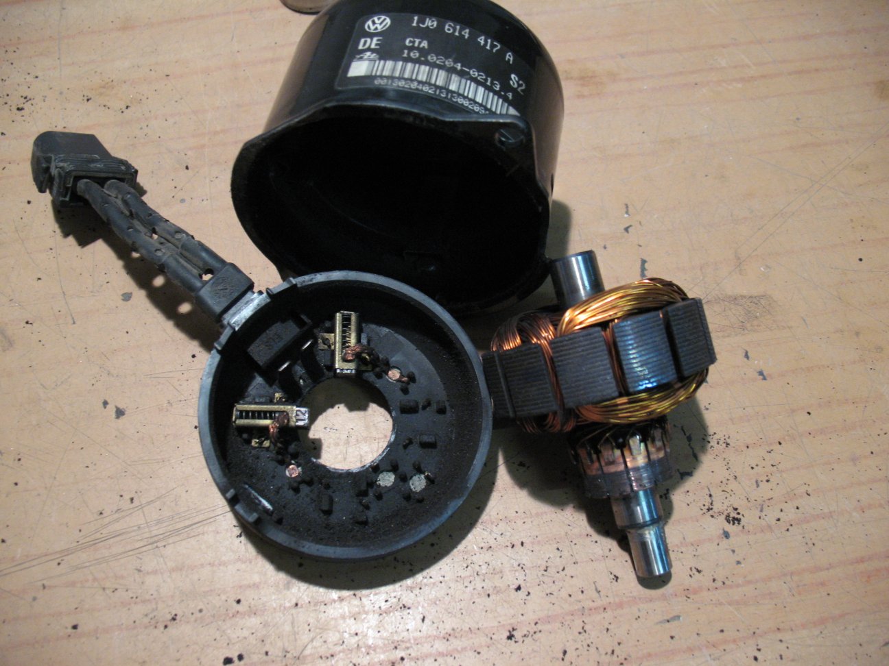

a incercat careva vreo data sa desfaca pompa hidraulica sa vada daca pompa este buna sau e doar un contact inperfect in calculator...a icercat cineva sa decapseze calculatorul....vreo solutie ieftina ca abs ul costa mult si treaba cu sigurantele de pe vortex nu au dat nici un rezultat

Intrebarea mea este: Se poate repara? Se pot inlocui carbunii, curata rotorul acela?
