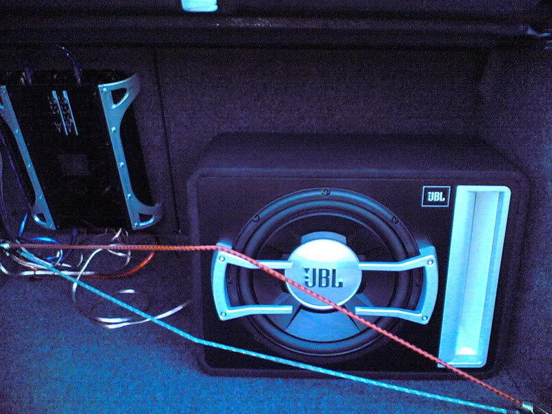

cat despre sistem...am pastrat Streamul si difuzoarele originale pe fata iar la iesirile REAR ale Streamului am pus 2 adaptoare high-low in paralel (am discutat cu baietii de la Be loud si nu e nicio problema in acest sens..lucru de altfel testat pe fiecare adaptor in parte si apoi simultan..si nu e nicio diferenta)...am preferat adaptoarele in locul intrarii highlevel a amplificatorului deoarece am dus semnalul de la Stream/adaptoare pana in portbagaj cu un Cablu Dietz Munchen cu 4RCA-uri tata la fiecare capat..solutie net superioara (in ceea ce priveste ecranarea) "sarmelor" pe care le-ar fi tras cei din service pana la intrarile highlevel ale amplificatorului ...
De la iesirile FRONT ale JBL-ului am dus semnal la difuzoarele Magnat din portierele spate....iar iesirile REAR le-am pus in paralel pt a alimenta un subwoofer BM de 250 W....care din pacate s-a prajit in 15 min chiar in service la montaj...deh...amatorii de la ElcarGid (nu o spun cu rautate ...au avut toata bunavointa... dar nu au experienta...chiar ei au spus ca e a doua Octavia2 pe care monteaza amplificator...practic nu au urmat nicio instructiune din manualul amplificatorului..nu au decuplat borna de masa de la baterie...nu au facut reglajele Input level si Bass Boust la JBL acestea fiind setate la maxim motiv pt care s-a prajit (reglajul trebuia sa se faca incepand progresiv de la minim, conform manualului, au pozitionat amplificatorul in portbagaj astfel incat bancheta nu se mai inchidea dupa rabatare (a trebuie sa-l deplasez cu vreo 5 cm in dreapta, mi-au adus acel adaptor care se credea a fi low out si nu intelegeau de ce nu functioneaza..tot eu le-am cerut sa se uite in manualul service al Streamului sa "se lumineze" ca in mufa C Streamul nu are pini out)
..acum sunt in testarea pietei pt un al subwoofer si cred ca m-am decis la http://www.be-loud.ro/produse/Subwoofere_a...JBL/GTO_1204BR/
..asta la urmatorul salariu... ;)

de ce nu ai amplificat mai intai fatza?!
si cum ti-au trecut firele pentru boxe spate? frumos, prin cauciucul ala special? sau au facut ei vreo "inginerie"?
exista vreun zgomot de fond in boxele spate?
cablul de alimentare ce diametru are si cum trece prin masina?
adaptoarele unde sunt puse? prin bord...au loc p undeva?

..nu am amplificat si fata pt ca difuzoarele originale sunt destul de slabe....iar Magnaturile le aveam deja montate in portierele spate..( si nu le-am mai schimbat desi stiu ca e indicat ca pe fata sa ai difuzoare de calitate...dupa ce iau subwooferul o sa decid daca raman la acea configuratie sau cumpar Magnat-uri si pe fata si mai pun un amplificator pentru subwoofer la iesirea Aux a JBL-ului...asta va presupune si condensator )...cablurile de la difuzoarele spate mi le-au trecut prin burduf si de acolo pe sub prag spre spate...nu prea le-au pozitionat bine..pragul e putin ridicat pe laterale si cablurile se vad pe alocuri...o sa mai umblu la ele la sfarsitul saptamanii...
..kitul de alimentare a JBL-ului e Dietz de 20 mm...(cablu de alimentare si masa groase + siguranta)....
..adaptoarele sunt puse in bord undeva in stanga Streamului (infasurate in burete)...
..da, exista un usor fasait perceptibil in difuzoarele spate cand pun contactul...(fara a porni Streamul)...dupa ce pornesc Streamul acel usor fasait nu se mai percepe deloc desi "m-am chinuit" sa-l identific ..oricum trebuie sa mai umblu putin la reglajele JBL-ului..timp sa am....cand nu am contactul pus merg doar difuzoarele fata ce sunt conectate direct la Stream..

e loc destul pe langa hu pentru doua adaptoare? sunt prinse de ceva...sau cum stau?
au avut rabdare (si stiinta) cei de la elcar pentru o asemenea instalatie? nu ai putut sta langa ei sa le mai dai sfaturi?
tweeterele de la magnat intra perfect in locul celor standard ale masinii?
amplificatorul l-ai lasat pe full range sau i-au pus lpf pentru boxe?

Reglajele se pot face ca si pana acum din Stream...asta dupa ce in prealabil am reglat amplificatorul cu reglajele de la Stream pe 0.....nu raman in urma...(doar ca se aud ceva mai incet)...
...sunt pozitionate undeva in stanga Streamului infasurate in burete...nu stiu exact cum/daca sunt prinse...
Categoric NU...au recunoscut ca si la primul sistem instalat pe O2 (eu fiind al doilea) au ars ceva (probabil un adaptor)...in prima zi le-am lasat masina in service si am revenit dupa 3 ore...imi trasesera doar cablurile amplificatorului...presupusul adaptor low out nu fuctiona (adus de ei) si nu stiau cum sa-mi dea semnal la amplificator...habar n-aveau ca JBL-ul are si intrari high-level si nici macar la ce folosesc...(macar daca aveau curiozitatea sa citeasca cele 2 pagini in engleza ale manualului.....asa ca m-au chemat a doua zi(se facuse deja ora 5..adica sfarsitul programului) cand le-am adus si cele 2 adaptoare high-low..am stat mare parte din timp langa ei......nu au respectat nicio instructiune din manual la instalare....
