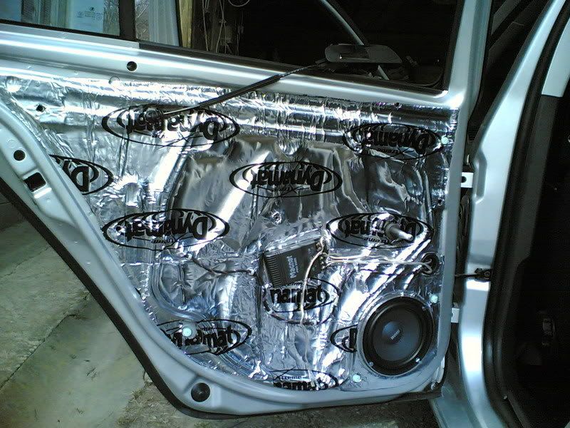

..si rezultatul...dupa vreo 4 ore de munca... :)
..pacat de experienta cu "specialistii" de la ElcarGid in montarea sistemului audio...a trebuit sa muncesc si in urma lor..
yanq...ai dat o gramada de bani pe dynamat (erau si solutii mai ieftine) si ai optat pentru boxe magnat (nu cred ca erau solutii mai ieftine.... glumesc). de ce ai ales combinatia asta? si folia ar fi trebuit presata mai bine, sa urmareasca perfect contururile usii. din cate vad in poza...aplicarea asta cam are aer sub ea...si nu e bine. vezi daca poti sa perforezi cu un ac (sa iasa aerul) si sa presezi bine bine.
treaba asta e facuta la elcar? cat ti-au luat? nu ma gandeam ca fac si d'astea....
..nu este aer...sunt doar cute ...am presat-o bine.....suprafata portierei e foarte denivelata si e imposibil sa nu obtii cute mai ales cand lucrezi cu folie dintr-o bucata...am preferat sa n-o tai in mai multe bucati...am facut lucrarea acasa...
...la Elcar mi-au montat amplificatorul sau, ma rog, au incercat...ca ce-a iesit .....
toate ca toate dar zii rezultatul se cunoaste sau nu? ca asta visez din prima zi de cand am masina dar vreau peste tot
...sunt foarte multumit..n-am facut investitia de geaba...sunetul e mult mai clar si nu mai vibreaza absolut deloc plasticele de pe portiere ... acesta fiind de altfel principalul motiv pt care am recurs la insonorizant...
