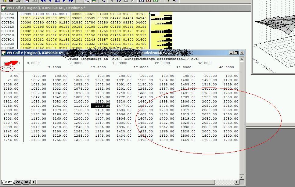

explica tu mecanicului genial ca turbina intra in functiune tot timpul de cand pornesti motorul pana il opresti indiferent de turatia motorului . DA presiunea este mai mare in anumite ture dar este prezenta peste tot, paletii turbinei fiind antrenati de energia cinetica a gazelor de evacuare.
Ca fapt divers atasez una din "mapele" de turbo (pentru ca sunt mai multe si oricum nu doar de aici se tuneaza o masina pe partea de turbo)
bogdan_minitehnicus
Exact nu stiu ce minune s-a intamplat sub capota, asta mi-a spus mecanicul si asta am observat si eu ca turbina intra mai devreme in actiune, cum am zis pe la 1500 rot/min. Probabil ca s-au modificat si alti parametri, daca ai alta parere te rog da mai multe info chiar nu-mi doresc sa am o parere probabil falsa.
