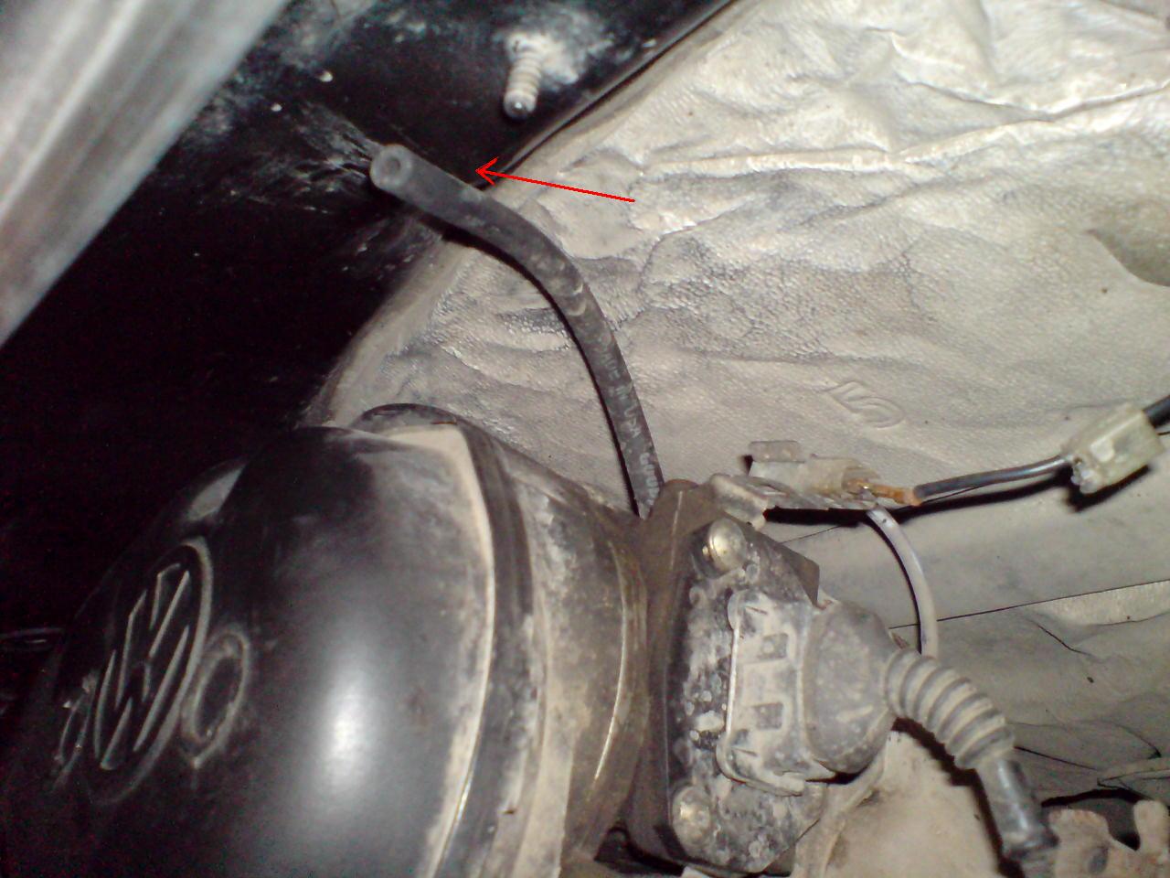

Aceeasi problema o am si eu cu ralanti-ul.Am schimbat distributia acum o saptamana si de atunci au aparut problemele cu ralanti-ul.Se zbenguie,e haotic,face doar ce vrea el...Oricum...incep sa fac una alta datorita pataniilor voastre si informatiilor de pe forum.O sa incep cu aerul fals...
Am gasit langa carburator un furtunas prin care se trage aer,un fel de vacuum.Daca il astup relantiul sta normal,iar daca il las liber si trage aer, relantiul creste ~900-1000.Problema este ca nu stiu de unde a iesit, desi am cautat ceva gauri pe acolo.De la ce este acel furtunas? si unde ar trebui sa fie locul lui?
