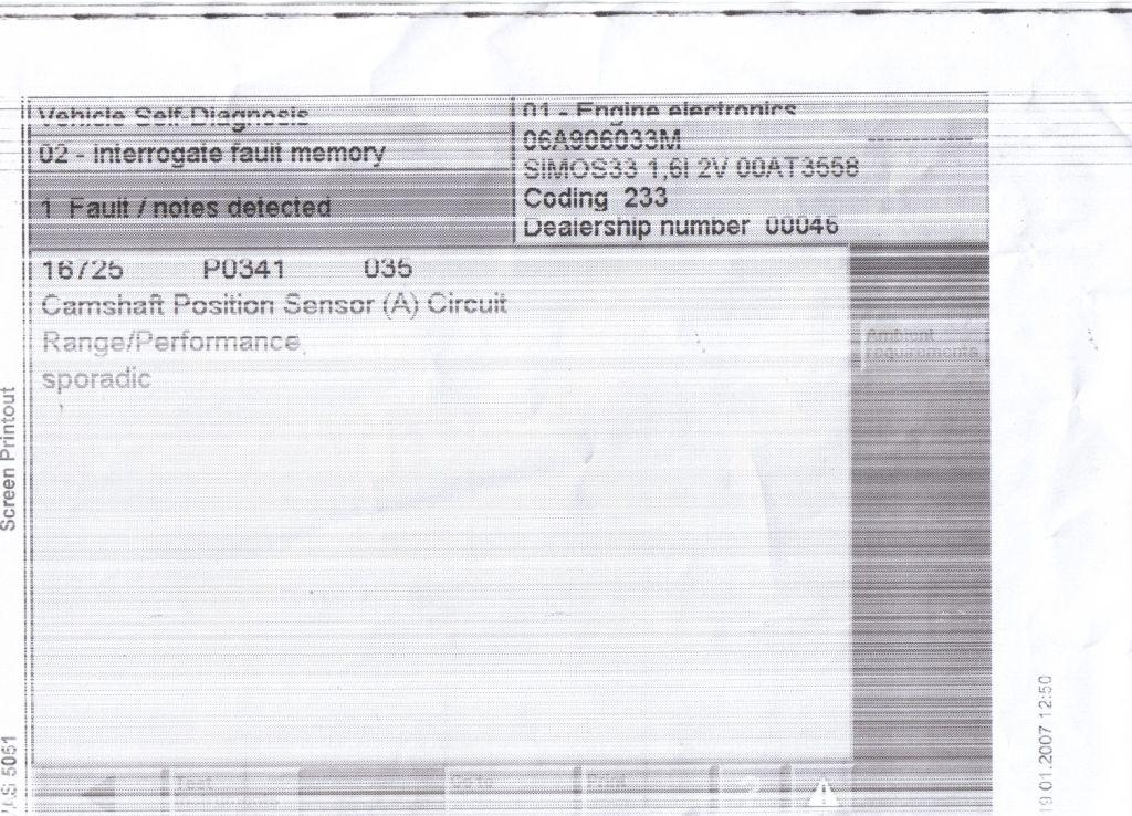

Ieri am fost la service-ul SEAT din constanta si am schimbat: curea distributie,pompa apa,filtre,ulei,ulei cutie si filtru cutie.
Azi dimineata cind am pornit masina mi s-a aprins in bord beculetul se ESP.
Am plecat spre service si pe drum s-a aprins si martorul check engine.
Culmea ironiei,exact cind am ajuns in service s-au oprit ambele...
Am bagat masina pe computer si puteti vedea in attachement ce a rezultat....
Mecanicul mi-a zis k e senzorul de turatie,care nu e scump,insa tot el mi-a aratat un VW TOURAN care a avut aceeasi problema k si mine,i-au schimbat senzorul si degeaba....
Daca ai schimbat kitul de distributie exista riscul ca (virgula) cureaua sa nu fie pusa bine, un dinte sau doi deplasata.
Mai bine roaga-i intai sa verifice foarte atent daca cureaua este pusa bine.

Am fost la un mosulik,a verificat tot si a ajuns la concluzia k cei de la SEAT au montat cureaua de distributie cu un dinte mai in spate sau ceva de genul asta...
A montat-o cum trebuie si surpriza:
-nu se mai aprinde nimik in bord
-masina este mult mai iute,nu asa puturoasa
-vitezele se schimba aproape insesizabil....
La ora actuala masina se comporta k si noua....
