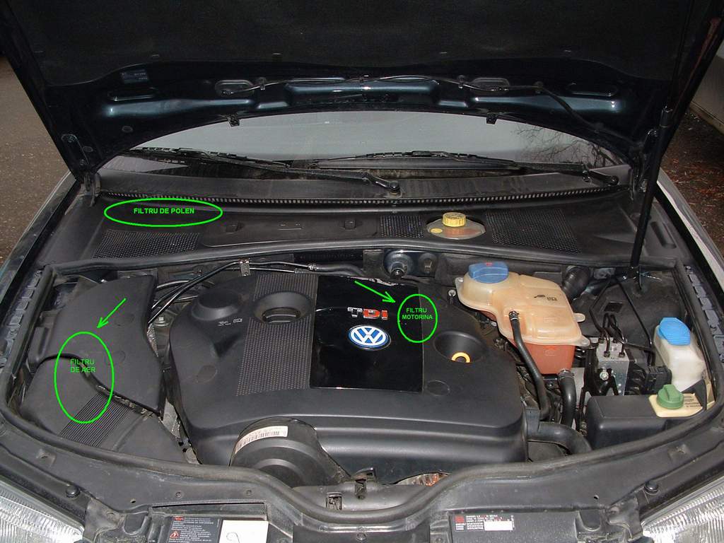

salut. am comandat filtre de ulei, motorina, aer si polen pt passat 1,9 TDI 2002 variant si cam pe marti trebuie sa ajunga. filtrul de polen l`am gasit eu dar celelalte nu prea stiu unde sunt. ati putea cumva pe o poza sa incercuiti zonele unde sa caut ca sa nu mai merg la service pt atat? si daca am nevoie de ceva scule speciale?

Filtrele sant pozitionate in locurile incercuite, desigur sub capacele de plastic care se dau jos si observi dupa aia ce si unde. Mai putin cel de motorina care nu stiu unde e. In rest, spor la treaba, nu e greu.

perfet..mersi fain. saptamana asta cand ma pun sa le schimb o sa`i fac niste poze si cu capacu dat jos si cu pasii care trebuie pt a le schimba si o sa pun aici poate mai are cineva nevoie.
P.s.: ai spus ca nu sti unde e filtru de motorina dar pe desen l`ai incercuit...te refereai la cel de ulei nu ? in fine important e sa stiu cam pe unde e imi dau seama dupa aia ce si cum.
Imi cer IERTARE. Nici n-am observat. Acela e filtrul de ulei. Nu stiu unde mi-a fost capul.
filtrul de ulei este aproximativ langa cel de motorina, nu ai cum sa-l ratezi. cel de motorina spre parbriz si cel de ulei spre botul masinii.
