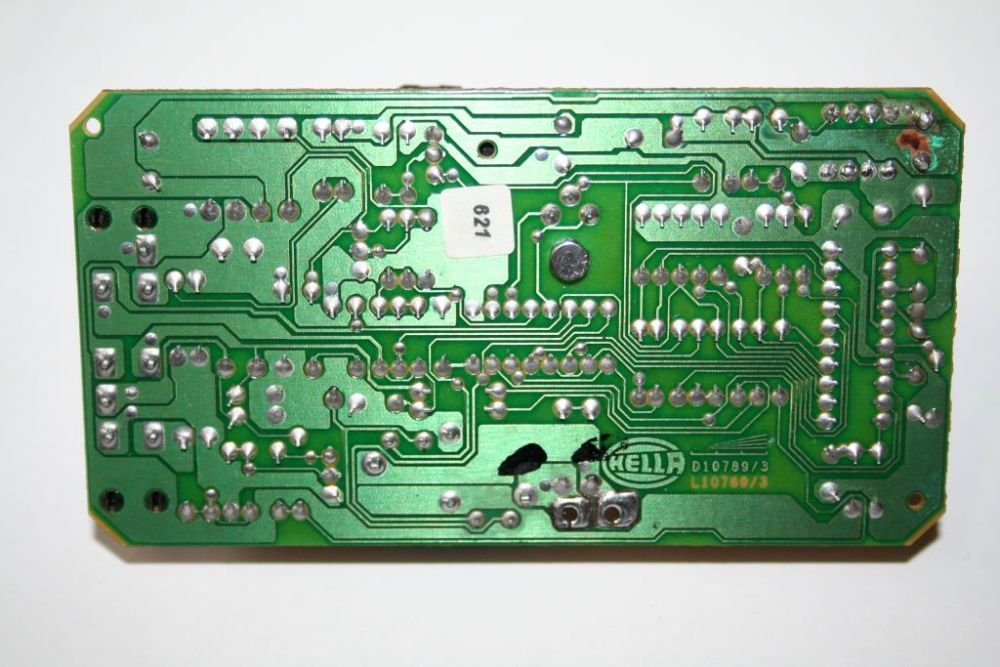

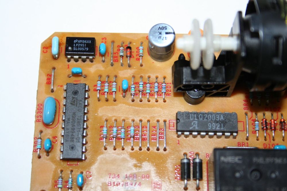

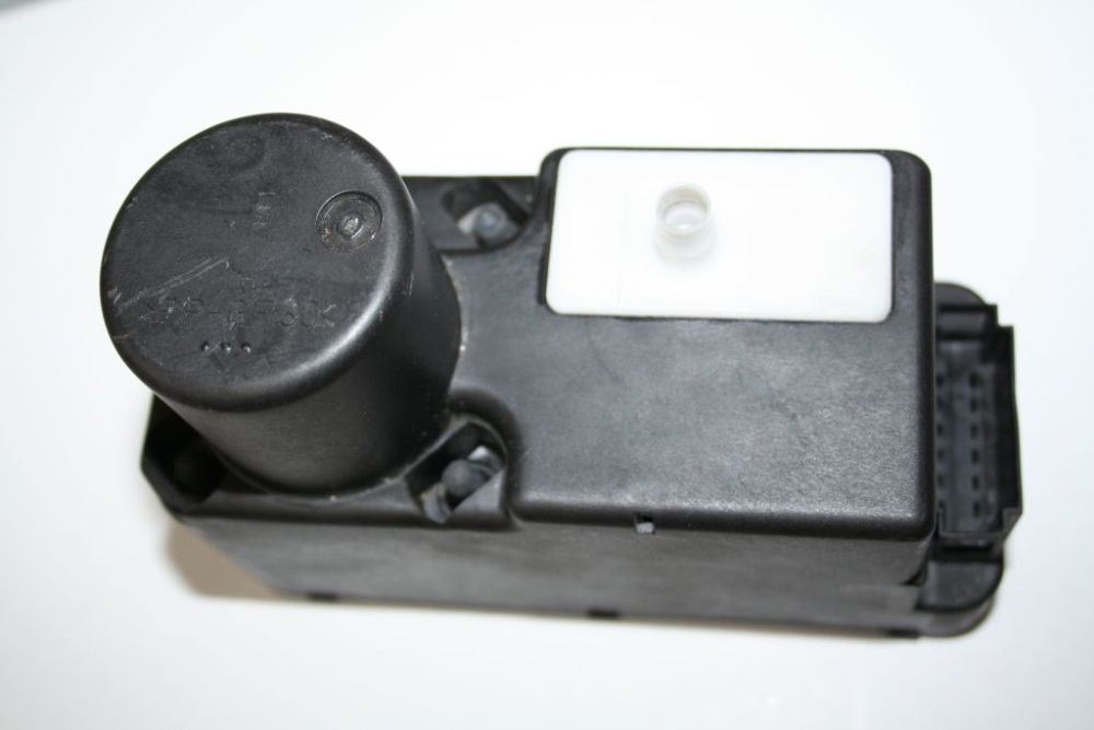

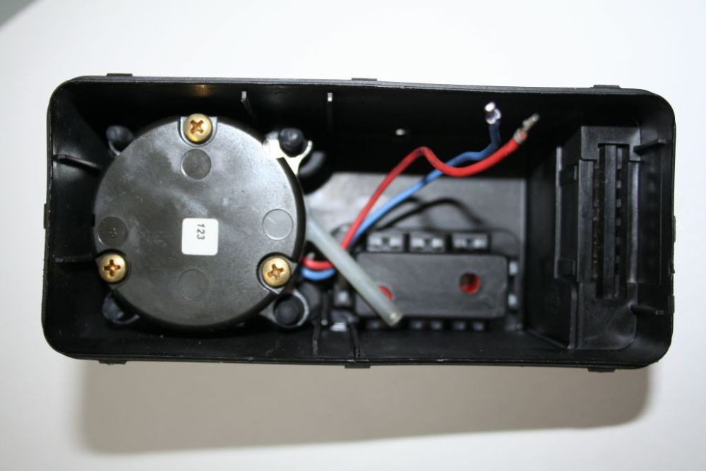

Alta problema e cu inchiderea centralizata.Tot asa am fost cu ea la electromecanic, mi-a descfacut modulul ala ( pompa de vacum ) din spate din portbagaj , si mi-a aratat ca a intrat apa in modul.Era putin oxidat , l-a curatat , a verificat daca motorasul ala e bun, si in sfrasit a mers.
Dar pe cand am ajuns acasa de la el ( eprox 5-10 min ) , surpriza , n-a mai functionat inchiderea centralizata.
M-am dus inapoi la el cu masina, dar de data asta n-a mai reusit nici el sa-l puna in functiune.
Cred ca placuta aia electronica e de vina care comanda motorasul, pentru ca sigurantele sint bune ,motorasul e bun cand l-am alimentat in direct la 12V , a suflat ceva aer mecanica in instalatia de inchidere si se miscau butoanele de la usi,deci nu pare sa fie infundat nici circuitul de aer, mai ramane deci placuta aia electronica.
Unde pot gasi o schema de la placuta aia electronica ca sa incerc s-o repar sau s-o dau la cineva la reparat.
Se poate cumpara de undeva doar o placuta din aia electronica ( dezmembrari etc .. ) si cam cat costa?
Sau cat costa tot modulul ala : pompa de vacum = motoras + placuta electronica ?

In pozele de mai jos puteti vedea placa electronica de la unitatea de control al inchiderii centralizate de la VW Polo 6N2 an 2000 44KW benzina 4 usi
