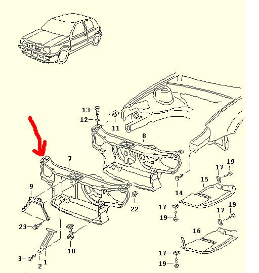

se poate schimba partea din fata a masini cea pe care e montat electroventilatorul intreb din punct de vedere legal pt ca am vazut
ca are aplicata cu nituri placuta cu seria.

Poti schimba linistit suportul de radiatoare. Placuta care este nituita pe ea contie si seria de sasiu si alte info. dar poti renunta la ea linistit. Seria de sasiu oficiala este stantata pe sasiu langa parbriz in mijloc. Dar sa ai grija sa se potriveasca radiatoarele. pentru ca pe suportul cu doua ventilatoare radiatorul este mare iar pe cel cu un ventilator este mai mic)

bucata "aia" este tot calandru sau tragar,
pe el se prinde ventilatorul, radiatorul...
pret 2 mil
cred ca pe el se prinde numai ventilatorul oki vb ms de pret sa fac rost de bani promit ca nu mai dureaza cat a durat cu farurile :))
