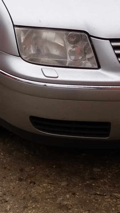

Cosmine, alaltaieri am scos-o, dar o sa astept pana la prima spalare sa fac poze, ca e cam murdara de la vremea asta...
Dar asa ca idee, uite cum arata restul ca pe bara din fata abia ieri le-am pus si inca n-am poze.

Si inca o poza cu fata, dar e cam murdara...

salz,le`ai lipit pe bandou sau pe portiera si spoilere direct?ma bate un gand sa pun si eu asa ceva la bora mea ca arata super:D
Nu nene. Sant lipite pe bandou, exact pe marginea lui. Marginea benzii cromate sa nu depaseasca marginea bandoului! Si la capete le rotunjesti dupa forma bandourilor. Sa arate ca si cum ar fi integrat in badou. Si daca esti pretentios ca mine, capetele unde tai, care raman negre, le dai cu oja argintie sau asa ceva. :)
