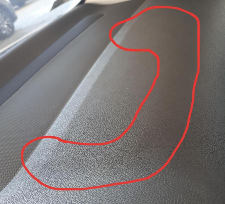

Va salut,
Stiu ca e un topic vechi dar am o situatie destul de dubioasa. La masina din semnatura, in partea din dreapta sus a bordului a aparut o umflatura de forma |___| . Tind sa cred ca e in zona  capacului ce mascheaza airbagul de la pasager. Se vede mai proeminent cand e foarte cald afara. Pe seara sau noaptea nu e asa rau. In afara de schimbat plansa bord, exista ceva solutii de remediere?
Modificat de cikyu
Pune o poza, sa vedem exact ce și cum...
Salut Florin,
Despre zona asta e vorba... cand e foarte cald se umfla mai rau... acum se vede putin
Modificat de cikyu
Da, dar nu vad cum poți sa o rezolvi, din păcate. Nu are rost sa încerci vreo reparație a acestuia, părerea mea....
Vedem cat tine, dupa ,alt bord....
Totusi dupa 10 ani sa cedeze bordul.....
Multumesc Florin
Modificat de cikyu
Din păcate.... Low cost..
