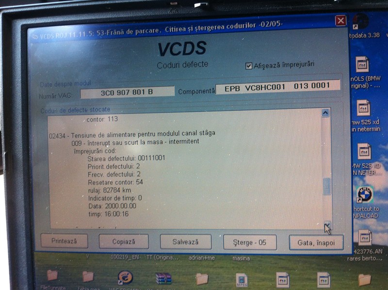

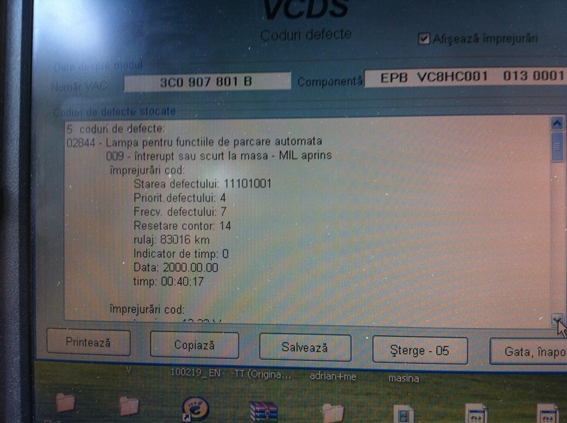

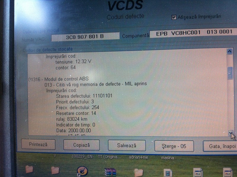

Salutari . Am si eu o problema de ceva timp care inca tot nu a disparut . Din senin acum aproximativ 2 luni mi s'au aprins in bord martorii ABS+ESP si frana de mana ( Parking-ul ) . Am bagat-o si pe VCDS peste tot , dar in zadar . Cand pornesc motorul si rulez 5-10 metrii mi se inchid martorii ABS+ESP , iar daca franez imi tremura pedala , aceeasi simptoma ca atunci cand intra abs-ul la viteza mare . Imediat dupa ce mi se aprind martorii ABS+ESP , asta undeva dupa ce trec de pragul de 30 km/h , hopa frana merge perfect , nu mai tremura . Frana de mana este complet ok , functioneaza perfect , dar martorul este acolo . Intrebarea mea este , oare ce poate sa aiba chiar daca am sters de 1000 de ori erorile din VCDS ?
Va rog frumos sa-mi oferiti ajutor !

Ma poate ajuta cineva macar cu un raspuns ? Am primit fel si fel de raspunsuri de la cunoscuti dar vroiam sa vad si parerea voastra .

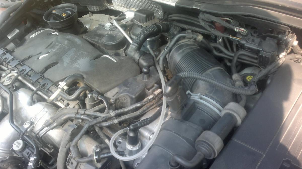

revin....... am verificat capsula cu aer direct din pompa de vacuum si "capsula lucreaza".
am incercat inca odata cum spunea si Vali, in tr-5 s-a aprins spirala in bord iar eroarea este aceeasi, iar motorul nu mai tragea deloc. Am sters eroarea, merge ceva mai bine insa nu cu "toti caii la caruta".
Vreau sa fac un Log in mers fara spirala aprinsa si cu ea aprinsa sa vedem ce valori arata.
@Florin - da-mi mai multe detalii te rog despre cum pot verifica (si unde este situat) actuatorul.
Multumesc,
acum ca am vorbit si cu mecanicul, in momentul in care s-a verificat capsula de vacuum, s-a uitat daca actioneaza tija...si lucreaza.
Inseamna ca actuatorul si capsula sunt ok, nu ?
atasez poze sa vedeti modul in care s-a verificat....are sens sa verific si debitmetrul ?
