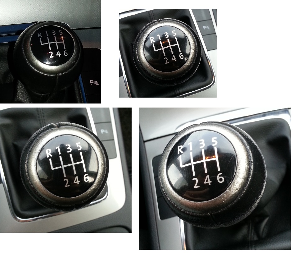

Ca sa fiu foarte OnTopic, va prezint o problema cu o rezolvare oarecum rapida:
post-52441-0-27379200-1358862332_thumb.j
post-52441-0-16377800-1358862698_thumb.j
Exceptand micile vicii de implementare, ideea isi atinge scopul. Mie mi se pare ca arata destul de bine.
Pe scurt, am decojit restul de crom ramas pe inel (de aici imperfectiunile de pe inel; se pare ca restul de crom ramas era foarte bine lipit). Curatat cu putin diluant, dat un strat de grund, 2 straturi de vopsea. Operatiunea de vopsire propriuzisa a durat cateva minute. Pregatirea a durat mai mult. Am lasat si peste noapte la inmuiat cromul vechi, in ideea ca se va desprinde mai usor.
Ce am gresit e ca nu am dat cu chit pentru plastic inainte de a vopsi, pentru a acoperi imperfectiunile rezultate din cojirea fortata a cromului ramas.
