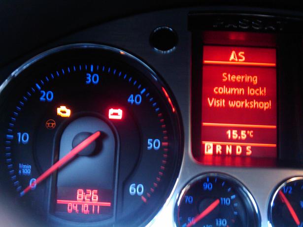

am mers la vw si mi-au zis ca e calculatorul de directie si contactul . sa presupunem ca imi achizitionez singur un calculator de directie cu codul compatibil...imi va ma recunoaste cheia ?
Salut. De 3 zile cand pun contactul dimineata imi apare un mesaj ( steering column lock visit workshop ) si clipeste in bord rezitenta galbena si volanul cu rosu. Daca scot cheia si pun iar contactul dispare mesajul si masina merge OK. Stie cineva care ar fi problema?
