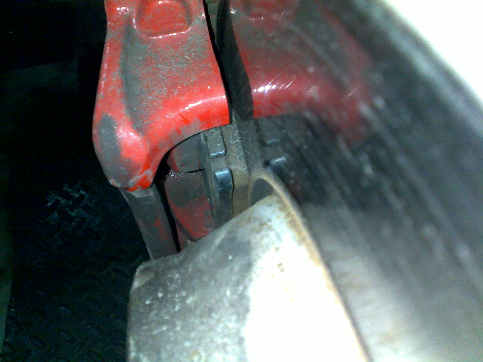

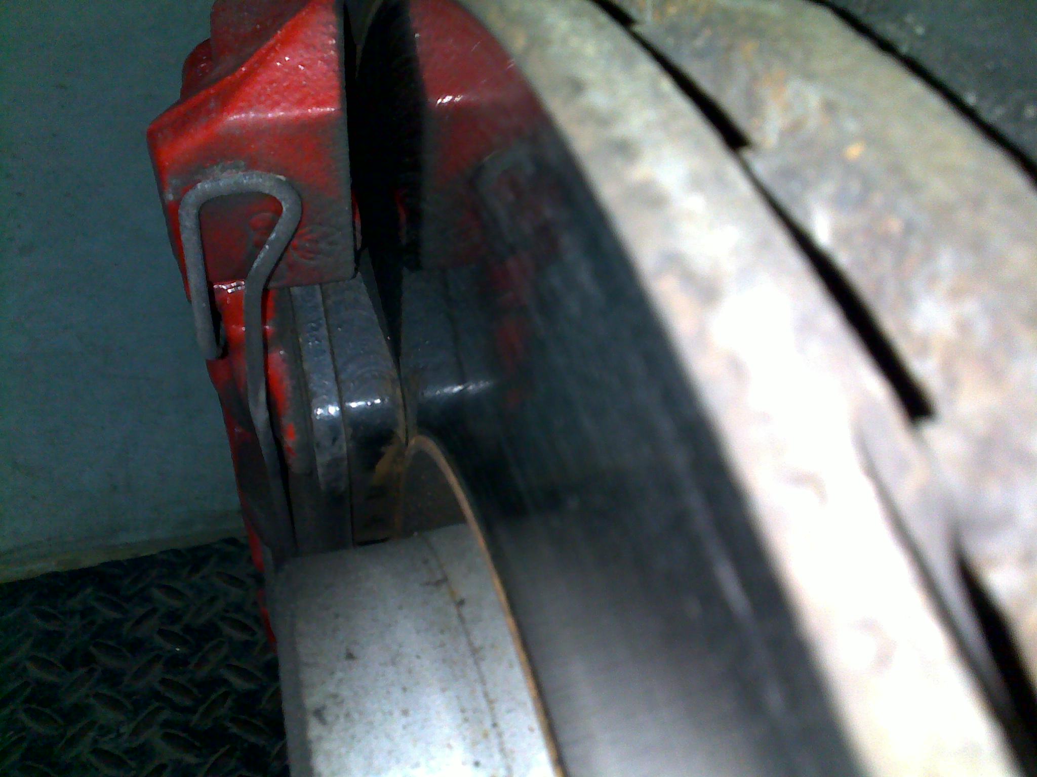

Mergand la o vulcanizare sa imi echilibrez rotile zilele trecute am remarcat ca intre placutele de frana fata si spate exista o diferenta foarte mare de grosime, desi ele sunt identice si au fost schimbate impreuna. Care credeti ca ar fi cauza?
Masina franeaza in cazul exploatarii normale (fara greutate pe spate) mai mult cu fata. Deci e normal sa fie alea de pe fata mai tocite.
Da, dar din pozele colegului reiasa ca cele din spate (foto 2) sunt mai uzate ca cele din fata ceea ce contrazice cele spuse de tine cu care de altfel sunt si eu de acord...
Modificat de D@ny
Pune la socoteala si diferenta de grosime dintre placutele pe fata si pe spate (ma refer la placutele NOI!)
In pozele puse de mine placutele mai groase sunt cele de pe fata. Dar cele de pe spate mai au cam vreo 3 mm, pe cand cele de pe fata sunt aproape de 3 ori mai groase. Chiar asa sa fie diferenta? Iar eu stiam ca placutele sunt la fel de groase si pe fata si pe spate. Cand am facut schimbul initial aveam cu primele placute 65.000 km. Cu cele din poza am 41.000. Si au fost comandate tot originale. Hai ca nu m-or mai tine tot 65.000, dar macar un 55-60.000 ar trebui sa duca. Credeti ca cele de pe spate, la cum arata, mai merg 15.000 de km?
Modificat de alxrro
Din ce stiu eu (nu dati cu parul!) raportul de franare de obicei e de 70% fata 30% spatele. Asta explica diferenta de uzura

Pai tocmai, ca asta adanceste si mai mult dilema. Cum spuneam, placutele au fost schimbate toate odata, iar in pozele atasate placutele mai groase sunt cele de pe fata, iar cele extrem de subtiri cele de pe spate
Atunci...mai este o varianta pe care mi-a povestit-o cineva. I-au fost schimbate numai placutele de pe fata, desi pe factura apareau si cele de pe spate.
LA unele se tocesc intai cele pe spate. Asa e si la mine si la inca cativa cunoscuti de ai mei. Cele pe spate le-am schimbat deja, iar cele pe fata mai au cam jumate.
si la mine e tot asa. cele de pe spate sunt la ultimii 3 mm.. am 43000 si cam multi cai si dsg adica frana de motor mai rar... pe modul drive aproape deloc...
cele de pe fata cam la 40% dar pe spate pe final.... Si functia autohold si frana cu bunton auto decuplabila sunt scuze ale uzurii asimetrice...
Pai cele de pe fata arata foarte bine, cred ca sunt cel putin de 2 ori mai groase. In plus nu am auto-hold, iar frana de mana o folosesc foarte rar. Oricum, le-am schimbat ieri, ocazie cu care am constatat ca erau de o calitate execrabila.
Erau niste Ferodo-uri, care, in general, e o marca buna, dar astea cred ca erau facute in Turcia pe vapor. Erau pline de pilitura metalica, erau pline de mici orificii, discul din dreapta e tocit in mod inegal (plin de pete) + un sant trasat pe toata suprafata.
Iar primul set de placute m-a tinut pana la 65.000 km si le-am schimbat doar ca mi s-a spus ca se apropie momentul si oricum eram in service. Dar nu mi se aprinsese inca senzorul, deci cred ca mai mergeam lejer vreo 3000 km cu ele. Si atunci cum naiba alea rezistau 68.000 km, iar astea la 41.000 aratau in halul in care aratau? Ca masina e aceeasi, o conduc numai eu, nu mi-am modificat stilul ...
