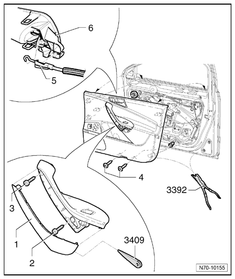

la care maner te referi cel notat cu 1 sau cel in care intra acesta?

pai simplu bagi o surubelnita lata invelita intr-o carpa si o introduci in partea de jos, asa cum arata si in poza elementul notat cu 3409, si incepi sa tragi spre exterior usor, ar trebuii totusi sa folosesti doua surubelnite late invelite intr-o carpa fiecare ca sa nu zgari plasticu, una o bagi in locul unde se imbina cele doua elemente de plastic si cu cealalta inaintezi
citeste si aici http://vwforum.ro/index.php?showtopic=62306 intelegi mai bine din poza 3 din postul 3
