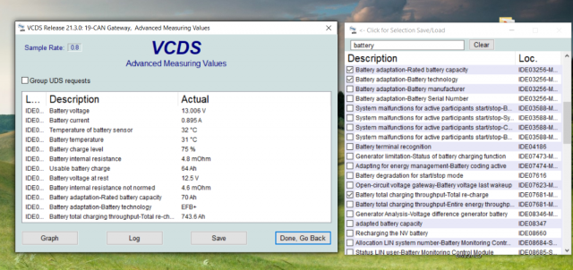

Atasat cateva din datele care se pot citi

Am pus VCDS-ul ieri si asa arata cateva date ale bateriei. Pana sa pun VCDS-ul 12.1V tensiunea la borne, motor oprit dupa pornire 14.4V a incarcat alternatorul si putin mai tarziu datele din printscreen. Probabil ar trebui sa masor bateria fara niciun consumator (data jos de pe masina) si stiind cat e incarcarea sa imi dau seama daca furnizeaza tensiunea corecta.

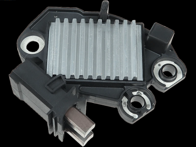

Am verificat incarcarea bateriei si am 14.3-14.2, erorile apar rar si conform logului pare ca imi incarca 17.3 cand apare eroarea. Sa schimb regulatorul alternatorului ? Din pacate e intermitenta si nu-mi dau seama ce ar trebui verificat, pe forum n-am gasit aceasta eroare, ceva similar legat de senzorii abs, dar I-am verificat si inregistreaza bine toti 4 viteza de deplasare.

Schimba releul.
Sa iau cargo sau sunt pacatoase ?
@Al BundyAti mai intalnit aceasta problema ? S-a rezolvat prin schimbare regulator tensiune?
In principiu, pentru ca un alternator sa furnizeze tensiune mai mare (de incarcare), nu poate fi alt defect decat din releul (regulatorul) de incarcare.
Orice defect din afara acelui releu (regulator), ar duce la o tensiune mai mica pe iesirea alternatorului.
Ar mai putea fi o problema de contact imperfect, care sa se manifeste cu o frecventa atat de mare incat sa "zapaceasca" regulatorul, dar este foarte improbabila situatia.

Atunci ce brand recomandati ? De ce aveti pareri proaste despre Cargo ? Presupun ca ai As-pl sunt in aceeasi oala :))
Am comparat 2 producatori de relee low-budget, se observa ca Metzger are mai multe componente pe el, ajuta la ceva ? Pot merge pe variant ieftina sau tot imi vor cauza probleme? Alti producatori nu am gasit, decat cum a scris colegul mei sus, Cargo sau as-pl domina.
Monteaza si verifica incarcarea si consum curent in standby, sa fie in parametrii
Este in parametrii, ieri stateam la semafor si a facut figura, pana n-am oprit-o n-am mai putut pleca de pe loc.
