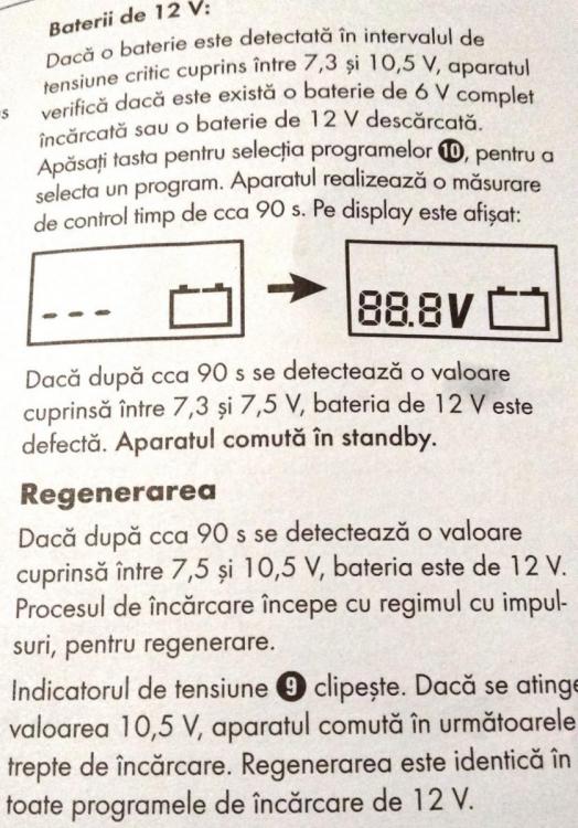

Redresorul de la Lidl nu porneste incarcarea daca tensiunea bateriei este sub 9V parca, oricum este moarta si ai nevoie de una noua . Cauta o Varta Silver de 63 Ah 610 CCA este arhisuficienta pt masina asta
Incarcatorul de la Lidl porneste incarcarea chiar si la 7,3v

Redresorul de la Lidl daca nu porneste incarcarea apare ERR pe ecran. Redresoarele astea "inteligente" care nu pornesc incarcarea sub o anumita tensiune, pot fi pacalite cu o baterie buna (de 12V, nu conteaza amperajul) montata in paralel cu cea descarcata, porniti incarcarea, apoi deconectati bateria buna. Sau daca gasiti la vreo ruda/vecin un incarcator clasic, il puneti cateva minute pe baterie sa ridice tensiunea peste 10-11V, apoi conectati incarcatorul smart.
@detinator degeaba iti incarca sub 9v sau 7v  cu impulsuri cand ai o baterie praf ca nu ajungi sa pleci cu masina in timp util pana face ceva , oricum sa incarci 100% o baterie buna cu incarcatorul de la Lidl iti trebuie cateva zile spre o saptamana, asa functioneaza el am testat personal cu un tester Magneti Marelli BT747, sa nu crezi ca daca ai 4 linii pe el si nu mai clipeste pictograma cu bateria este incarcata complet bateria.Este doar pentru mentenanta preventiva si un tool decent la cat costa il folosesc si eu uneori preventiv dar in cazul colegului cu Golful 5 nu il ajuta jucaria de la Lidl ,trebuie ceva old school cu traf sa scoata 10 - 15 A cat sa poti porni masina sa ajungi la un magazin de piese pentru o baterie noua.

@BadGrandpa te cam contrazici, daca are nevoie doar de alta baterie, poate sa foloseasca niste cabluri si masina unui cetatean de pe drum, nu e cazul de incarcatoare "old school" cum le spui tu.
In plus, daca incarcatorul incarca si la 8 v si el avea 8v, e ok si cel de la lidl, va porni sigur masina dupa un ciclu pe acest incarcator.
Daca peste 2 nopti e iar moarta, nu e vina incarcatorului totusi. Toti vorbim de baterii cu 7 ani vechime, pana la urma. Nu exista minuni.
nu prea. il am pe cel cu leduri - nu cu display - scrie la fel in manual - dar sub 8-9V nu pleaca... incercat pe o baterie foarte veche pe care incercam sa o resuscitez pentru camping...
