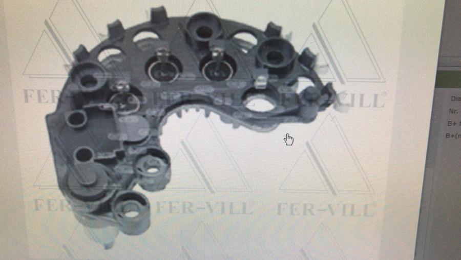

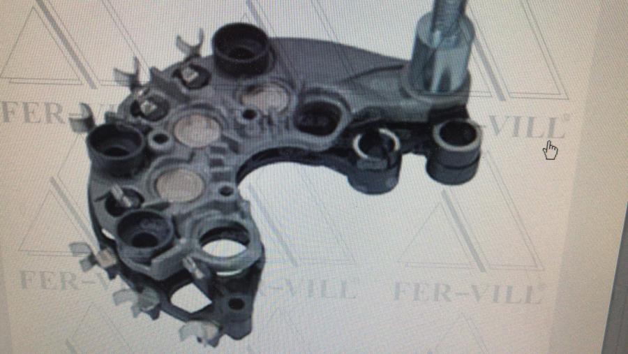

UPDATE
Am vorbit la un magazin de piese pt alternatoare/electromotoare si mi-a spus ca puntea de diode e impartita in doua, 3 diode sunt in carcasa pe partea de minus si 3 sunt schimbabile pe partea de plus (foto). Daca e picata una de pe carcasa treaba e kaput.
Mi-a recomandat si varianta de alternator nou pe Bosch, cica e mai ok. Ma puteti ajuta cu codul acestuia sa verific ce cumpar daca mi se potriveste fara probleme?
Asta e ce am eu:   Valeo    SG9B024    2542282C         VW OEM   037 903 025 T
