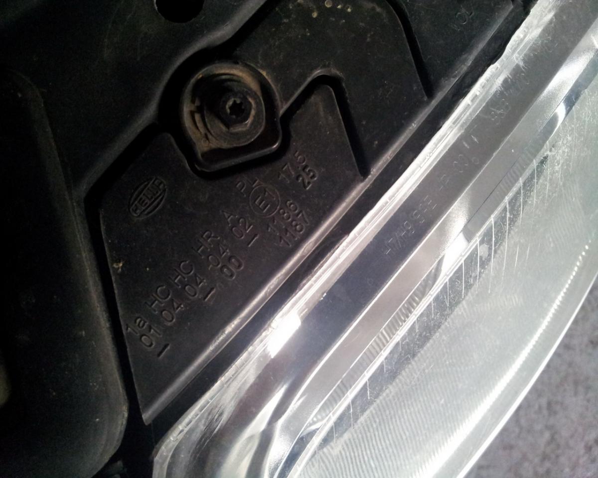

Eu am H9 la faza lunga.
Modificat de C o s m i n
E far hella...eu zic ca e oem.
post-53989-0-02404000-1338754029_thumb.j
post-53989-0-41519600-1338754034_thumb.j
Asta e o noutate. Cred ca e prima oara cand aud de becuri H9 pe Passat B5.5.
Nici eu nu am auzit pana acum, nici Elsa.... ciudat. Da si tu codul de pe un far, sa verific mai departe.

Florin abia astazi am ajuns pe la masina dar nu am gasit nici un cod pe la suprafata, daca este pe undeva si trebuie sa scot farul cu prima ocazie fac si poze.

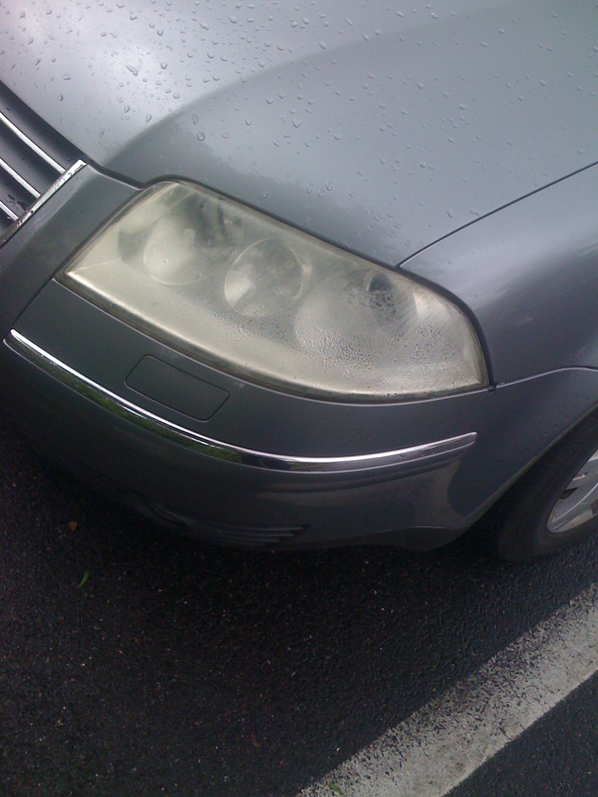

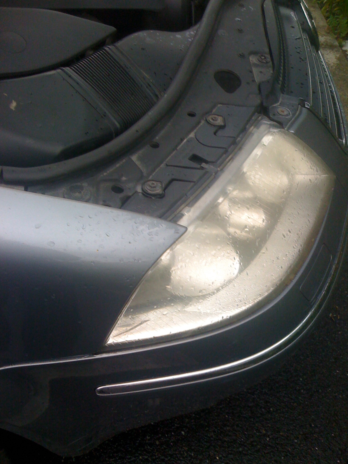

Buna,
Curand vreau sa achizitionez o masina si azi cand am fost sa o vad, am vazut ca are problema cu farurile pe fata, deci faru parte sofer era aburit pe interior si xenonul OEM avea o culoare verzuie si celalat car nu are nici o problema pare mai albastrui.
Proprietarul mi-a precizat ptr ca nu are capacul din spate si uitanduma mai mai atent am opservat ca partea plasticata de sus a fost chirpita adica lipita si i-am spus. El a zis ca de la caldura si ca cand activeaza spalatorul de faruri intra apa in far si de aceea face condens.
Am mai observat ca pe cealata parte nu ae un bec pe pozitie. Sa fie ceva probleme cu modulul sau ecu de lumini sau cum ii zice? Are senzori de reglare automaa care din auzite costa foarte mult, daca sunt nevoit sa schimb farur pot sa ii demontez si sa ii pun pe un far din dezmebrari.
1.Ce model de bec Xenon si balastru sunt pe acest bloc optic?
2.Cum pot proba daca senzori functioneaza si unde sunt amplasati?Cat costa?
3.Se poate repara?

Becul e D2S iar trafu e Hella, credca prima generatie.

Pentru a verifica daca senzorii de auto-leveling isi fac treaba cu motorul pornit/contcat pus si pe intuneric aprinde xenonul. Ar trebui sa-si faca secventa de autoreglaj
Daca pica un bec de xenon vezi ca gasersti pe ebay.de cu 50 euro setul de Philips D2S original

Exista bi-xenon pe passat din 2001.
Auto-levelingul este un sistem din mai multe componente: senzor inclinare brat fata, senzor inclinare punte spate, calculator de autoleveling, motorase de reglaj far de tip stepper. In far este doar motorasul de reglaj care difera de cel de la farurile cu halogen. Montarea unui motoras de tipul steper pe un far cu halogen nu este imposibila dar nici facila. Suplimentar, la farurile cu xenon, motorasul misca doar ansamblul de xenon pe cand la farurile cu halogen faza scurta si cea lunga sunt intr-un singur bloc cu greutate considerabil mai mare decat in primul caz.
Se gasesc capacele si separat. Cod: 3B7.941.607.A pentru partea stanga respectiv ...608.A pentru dreapta. vreo 20 ron bucata.
