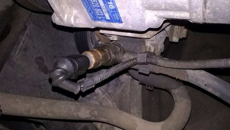

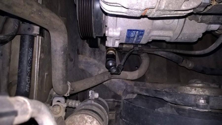

Salut, de ceva vreme observ o mica scurgere de lichid de servo (nu am completat niciodata si e aproape de minim, O1, 2008 1.6 BFQ, benzina, am aproximativ 65 k km), scurgerea fiind prin mufa senzorului, pe langa pini,  de pe pompa de servo. cum as putea sa rezolv problema? nu stiu nici codul acelui senzor si nici rolul lui.
creste putin turatia motorul, sa nu se caleze cand virezi la maxim si soliciti la maxim pompa de servo.
Senzor presiune servodirectie.
