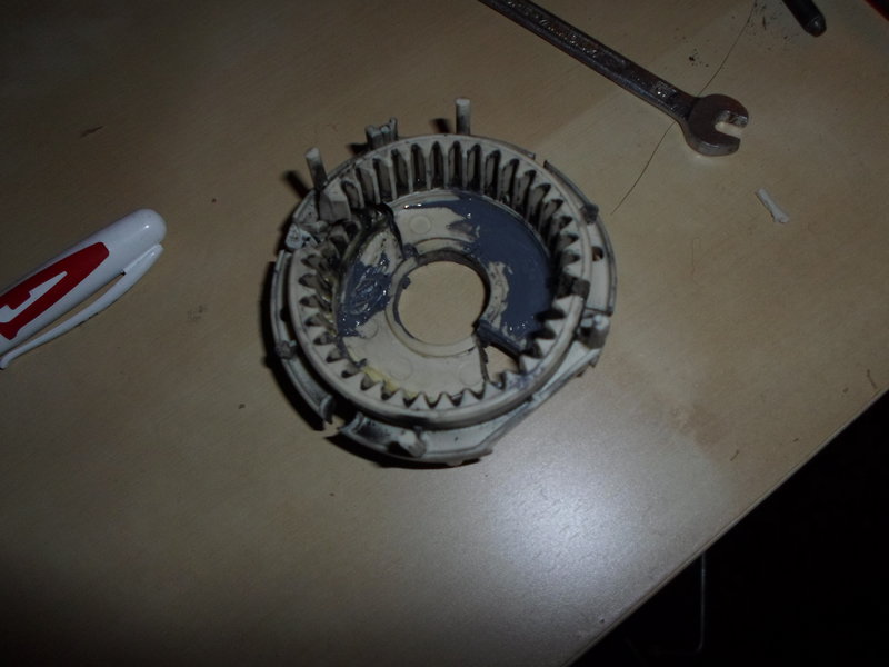

l-am lipit cu o solutie de la bison este un fel de plastilina dar se face tare ca piatra :) faza e ca imi pare ca nu e de la bobina , am desfacut demarorul si ghici ce am gasit :) un capac de culoare alba cu niste striatii in forma de roata dintata :)) la mine ala era facut bucati si un carbune sarit dupa suport :( dar carbunii sunt aproape buni o sa incerc sa il refac poate iese ceva :)
poate o fi fost din cauza plasticului asta, si probabil carbunii erau blocati sper sa rezolv asta

An plasticu ala erau prinsi carbunii?  Nu stiu daca poti comanda alt plastic dintrala,dar poate te poate ajuta cineva un cod ceva!!    Sa scrii undeva si  seria de pe electromotor ca poate vei avea nevoie de el..

in platicul ala intra rotitele alea 3 gen rotite dintate ... carbunii sunt in cealalta parte .... din pacate nu am nici un cod nimic pe el ... a fost vopsit peste eticheta si eu nu am habar ce cod are el.. doar stiu ca e bosch dar cum se stie sunt n-uri de el bosch faza ce-a mai dificila e ca nu pot sa desfac bobina ca sa pot sa o verific :( aveti idee cum as verifica bobina ? fara sa mai desfac suruburile alea 3 ?
am aflat si ce rol are plasticul ala :) cand e spart plasticul nu iti mai invarte volant :P iar rotitele alea 3 se invart in centrul plasticului ala cand bobina iti impinge rotorul in volant fara plasticul acela se v-a invarti in gol rotorul si roata aia dintata din exterior care ajuta la pornire nu se v-a mai invarti :P
plasticul de la reductor am si gasit de unde sa-l cumpar e 7 roni :x au tot felul de componente de electromotoare as da linkul dar sper sa nu fac vreo prostie pe forum :(
